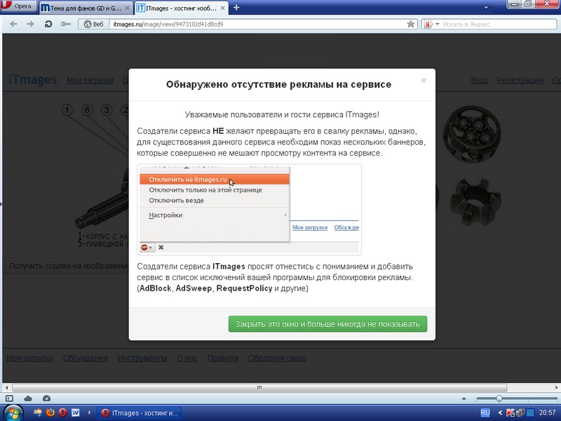

drakon260 Смотри, что вместо твоей картинки выдаёт. :shock:
123.jpg [ 77.94 | Просмотров: 9698 ]
Mazda Demio
рукцию!"(с)

Вагоновожатый а там и не картинка :D всего то отчет по замене пыльника на наружней гранате)) Если я конечно ту ссылку посмотрел
