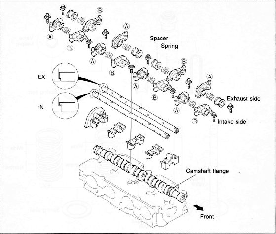

Диман (Криптон), вот, считай пружинки и втулки с валов коромысел на своей башке...
-1.jpg [ 49.56 | Просмотров: 19437 ]
все знать наполовину...
