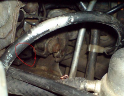

речь идет про этот болт???

Если до этого было все нормально, т.е. намного раньше машина ездила и свечи были кирпичного цвета, то крутить ничего и не надо.
Если же нет-то надо разбираться, возможно что-то случилось с жиклерами топливными (у меня такое было,ни с того ни с сего расход вырос как бешеный, больше чем 20л/100км стал)
А регулируется первоначальное положение заслонки я полагаю им, т.к. винтом количества ты просто на газ нажимаешь и ничего более.

Город написан правильно. Дак ты откуда?))) Может еще и двор соседний :D
Конечно извиняюсь за качество фото и совсем не ясность указания местоположения винта. Просто другого фото нету.
не подскажешь, как правильно регулировать??
да и еще вопрос что это за болт

Что это за болт, я так сам и не понял.Но предполагал что он регулирует какой-то вакуумный канал на какой-то клапан. Других предположений я не делал. По этой картинке что-то трудно определить, на япанкатсе вообще найти не могу его. Но если смотреть тут, то примерно позиция 13-717, где-то в той части он стоит.
А регулировать карб, осмелюсь предположить что сначала надоосвободить дроссель. т.к. выкрутить винт качества (если не путаю), что б все стало в первоначальное положение, и при помощи сверла регулировать дроссельную заслонку тем самым болтом.

voriag1
да именно дросельную заслонку имел ввиду.
вторичная действительно открывается от разряжения, но от старости видимо приоткрывалась сама(((
на фото именно он))) верхний регулирует положение воздушной а нижний(маленький) дросельную, там тоже нужно правильное соотношение настроить

Оказывается я еще что-то правильно говорил :D Ну после столького мучения с этим карбюратором то, знаю буквально как своих 5 пальцев. А на вторичной должна стоять пружинка, просто в основном она отсуствует, поэтому поведение вторичной камеры может быть не весьма предсказуемым.
