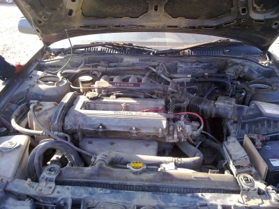

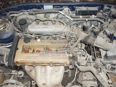

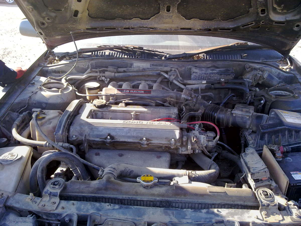

Вид под капотом 8)
FE DOHC 16V
есть фото разных 16 клапанных http://www.drive2.ru/cars/mazda/626/626_iii/
Комментарий к файлу: Прулька 1.8 отличия мелочами и кишками

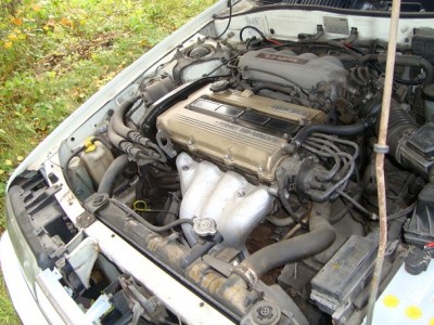

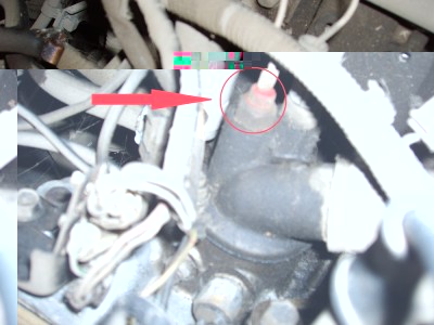

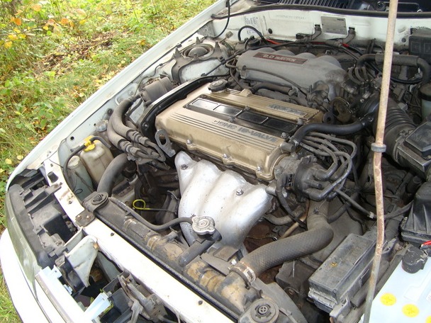

а вот моя ласточка, пыльная уже правда, много месяцев возле дороги стояла.
А теперь вопрос, как подобрать правильный вот этот датчик? мего-инжекторщик поменял его на другой и начали плавать обороты? :(

Epoxa писал(а):
А я вот что-то информации ооочень мало нашел про неё. Забыл сказать она ещё и 4WD=) Литературы именно по ней вообще нет...
Ну не так уж, чтобы совсем нет... Загляни в "полезную информацию", там вверху "список литературы". Если что-то не найдется - пиши.
А заодно уж можешь и ВИН в студию скинуть. Может народ нашукает что-нить...

Они разные по функциям

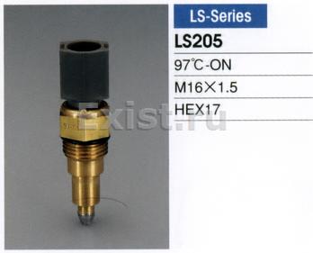

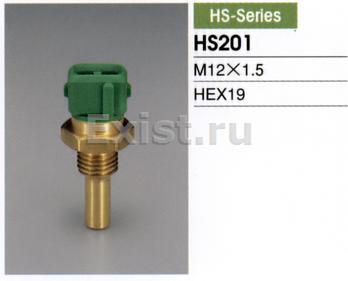

Tama HS201 Датчик температуры охлаждающей жидкости - Mazda 8574-18-840
Tama LS205 Датчик включения вентилятора - Mazda N350-18-840
Тама конкретно я не очень рекомендую косячные пару раз были, хотя в городе даже оф дилер был со всеми рекламоми и презентациями

Твои косяки похожи на проблемы с генератором и или акумулятором - на дизельной прульке чтото подобное было дымела не переключалась, а батареи там 2! не зачто бы не подумали :(
т.е. ремень, клемы аккума, сам аккум,провод массы, регулятор напряж и тд
Если холостой колбасить стало после вмешательства инжекторщика проверь плотность посадки гофры воздуховода шлангов хомуты ..
Хотя конечно черт его знает! :evil:

kost 626
Там с холостым ходом очень интересно получается. Тот датчик который я обвёл кругом, именно его инжекторщик кривой и поменял. До меня дошла информация что он заменил этот датчик вообще на другой. Типа там стоял на замыкание, а должен стоять на размыкание, вот он такой и воткнул. Бред в общем мне кажется нёс. Ведь там же на крышке на сколько я понимаю датчик включения вентилятора и датчик температуры. Если я не ошибаюсь тот который я обвёл, это и есть температурный, какое нафиг замыкание-размыкание? это же терморезистор! Ну, до этого пока далеко. Генератор и аккумулятор в порядке! Напряжение генератор держит очень хорошо. Дым из-за масла в цилиндрах. Вскрытие покажет. Цены меня конечно немного удивили на прокладки, датчики.
Прокладки ГБЦ, комплект (Nippon pieces) (M124A22) 2046,71р.
Если это то что мне нужно, то я приятно удивлён :)
Только вот не могу пока разобраться с производителями, что лучше брать...
