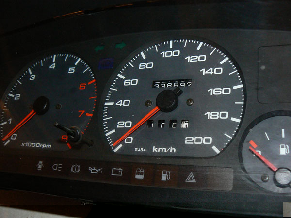

Сегодня добыл приборку от Ауди 80 бочки. Начинаю операцию по вживлению светящихся стрелок с вражеской техники на свою Мазду. Приборка моя уже давно переделана на светодиодную зелёную и ультрафиолетовую подсветку. Стрелки в принципе, хорошо видно в отражении ультрафиолета, но хоцца шоп светились как на настоящих иномарках у взрослых дяденек 8) . Стрелки немного не такие как на Мазде. Придётся повыёживацца с ними. Но думаю всё получится. Глаза боятся, руки делают. Позже выдам что-то вроде фотоотчёта.

Пжалста:
Комментарий к файлу: готовый продукт

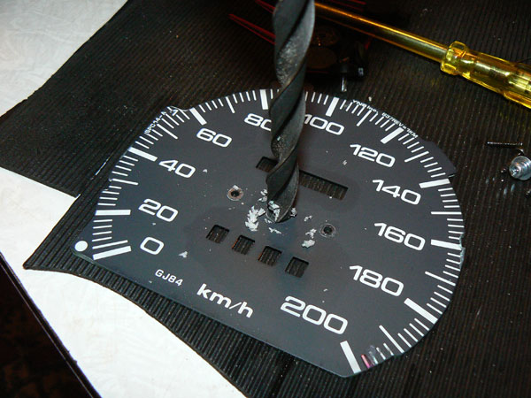

Дырявим шкалу
Комментарий к файлу: процесс

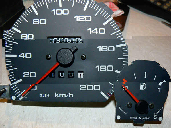

Масдоауди
Комментарий к файлу: полуфабрикат

Работа ещё не закончена. Подсветку стрелок надо усовершенствовать и с тахометром повозиться. Из-за разницы веса стрелок он стал занижать показания. Весь процесс описывать не вижу смысла, всё-равно никто это повторять не будет. Да и не так это просто оказалось.

Mayor мне нравится :good: А подсветка стрелок как сделана? :) Они сами светятся? Или ...

Пробовал подсветить каждую стрелку индивидуальным светодиодом, но получилось не очень. В определённых положениях стрелок подсветка тускнеет в зависимости от угла поворота. Буду пытаться поставить родную аудюшную подложку-световод из оргстекла с гранёным рассеивателем в центре под стрелкой. Плюс покрыл стрелки прозрачным флюоресцентным лаком и подсветил тремя ультрафиолетовыми светодиодами снаружи из под козырька. (по типу как подсвечивают танцполы в клубах, когда белые майки светятся ярко бело-голубым цветом) Получился таинственный бордово-сиреневый оттенок. Пока оставил так. Потеплеет, переделаю. А пока холодно.
