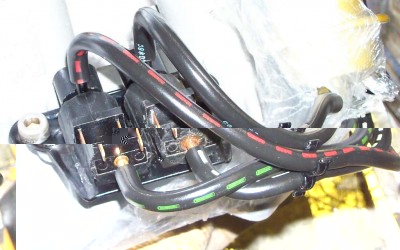

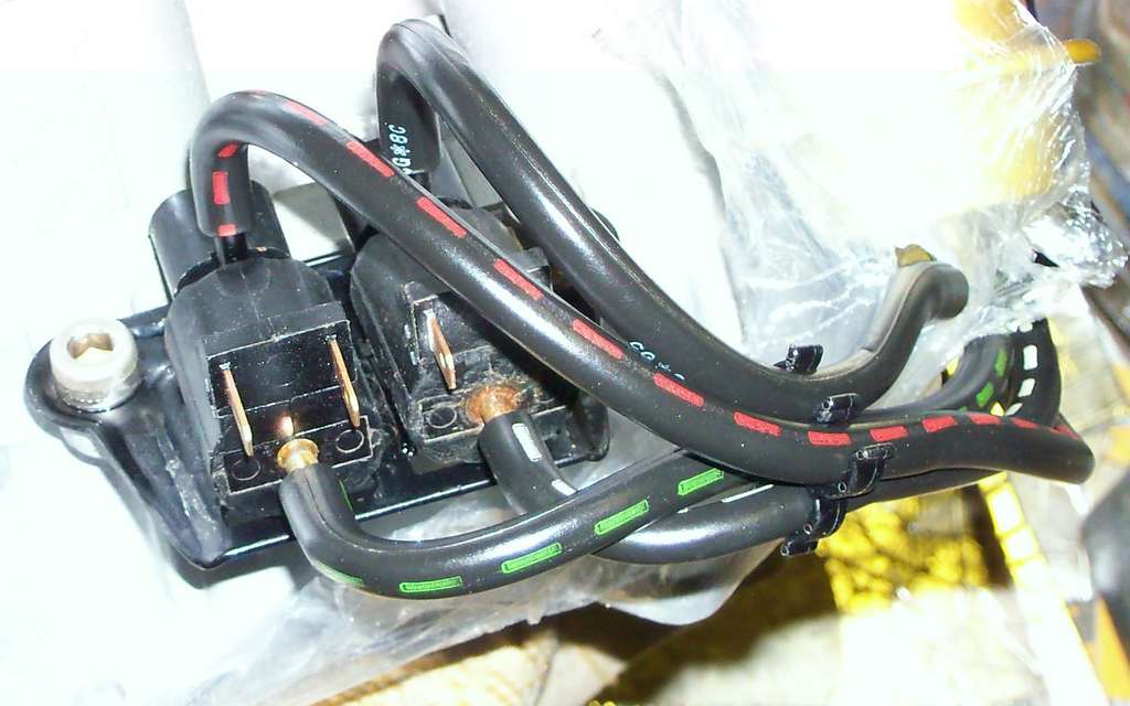

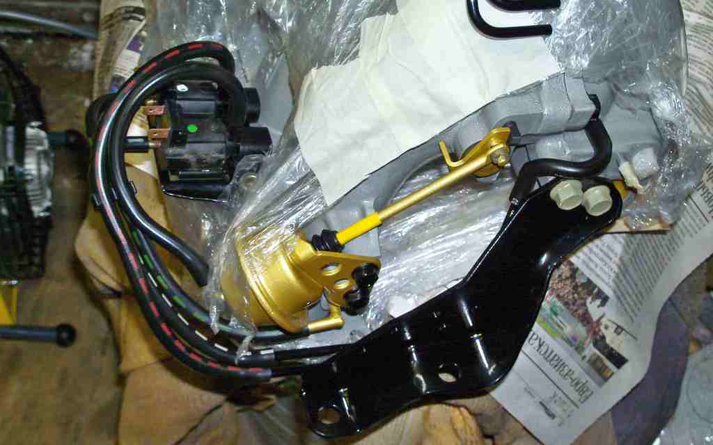

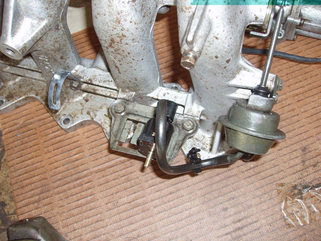

[quote="Epoxa"]Ребят, при разборке своего двигателя обнаружил что какой то датчик просто висел в воздухе. Я интуитивно подозреваю что это датчик детонации. Ниже привожу фото. Собственно помогите определить что за датчик и куда он должен быть вкручен!? На блоке и головке внимательно осмотрел всё, и не нашел каких либо отверстий для вкручивания этого датчика...
На рампе топливной имеется неопознанный белый разъём, подскажите что за разъём и для чего он!?
Всем привет. Датчик детонации вкручивается в блок под впускным коллектором. Отверстие почти посередине блока. У меня движок 88-го года. Такого датчика нет.
Под впускным коллектором располагаются 2 электроклапана. Слева- клапан регулятора давления топлива. Болтающийся белый разъём от него. Справа- клапан регулируемой системы впуска. (на твоей фото).
100E3438-------1.jpg [ 194.09 | Просмотров: 9862 ]
100E3436--1.jpg [ 195.15 | Просмотров: 9862 ]
Прокладку вырезал из паронита +герметик.

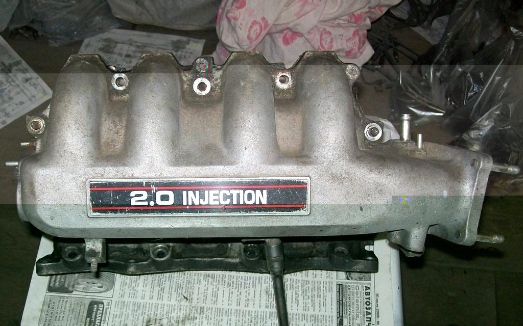

S575
Спасибо большое, внёс ясность в эти вопросы. Теперь в принципе всё понятно становиться, лишнего значит пока ничего нету. У меня коллектор впускной такой же как и на твоих фото, но клапан у меня один и без электрики.
Пытаюсь найти в себе силы, хочу отчистить коллектор до состояния нового, но пока что-то не очень получается. Пятна какие-то не понятные, их ни какая химия не берёт. Только щётка железная, но она у меня большая и не везде ей можно подлезть, почистить :( Буду стараться. На твоих фото новый коллектор, де взял? сколько стоит?

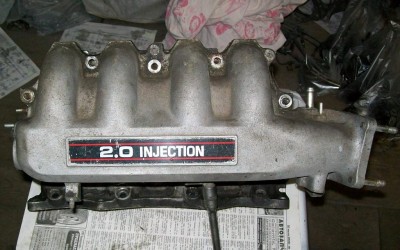

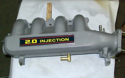

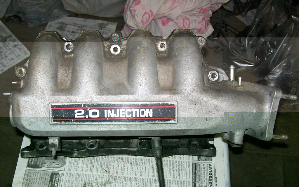

Коллектор родной. Пескоструйная обработка с последующим покрытием лаком.
До и после:
100_0602--1.jpg [ 195.57 | Просмотров: 10043 ]
100_0610--1.jpg [ 197.34 | Просмотров: 10043 ]

Ляпота :) :good: Я не буду так делать, хоть и есть знакомые пескоструйщики... :)
