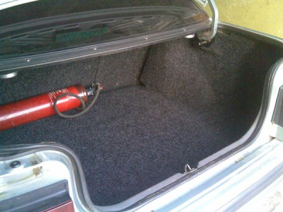

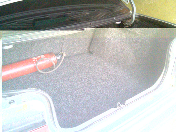

Не знаю что означает "переделать", лично я обтянул старый потёртый серый пластик обшивки ковролином на эластичной резиновой основе. Получилось как в новой машине. Правда, помучиться пришлось с раскройкой, обклеиванием и подгонкой незаметных стыков. Результат очень радует. Благородный отсек получился. Фотки и описания уже есть на этой ветке.
