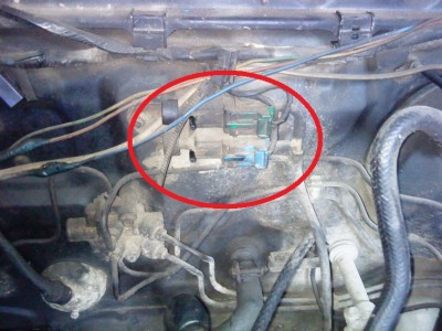

vasari74 будь добр сфотай свой моторный отсек - карбюратор, как и куда подцеплены трубки... :oops:

ну рас у тя только одна трубка подключена... то не фоткай... нужна фотка Айсановского карба !! я просто думаю нафига на стенке моторного отсека (та что салон отгораживает) есть две сопелки какие то...
если ты о том что на фотке, то это выкуумники подключаются к электроклапанам, с одной стороны электроклапаны через тройник в впускному воллектору подключаются, другой заглушены а с третьей на выкуумники карбюратора. Не знаю если чесно насколько это правильно, но у меня бвло так на доноре поделючено.

MaxS писал(а):
если есть возможность, сделай побольше фоток, всех трубок, что от куда, и куда идёт......
без проблем, если погода позволит завтра съезжу в гараж и пофоткаю, тока фотки будут с телефона, постараюсь как можно лучше сделать.
