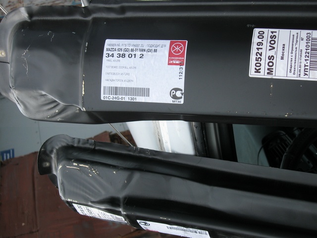

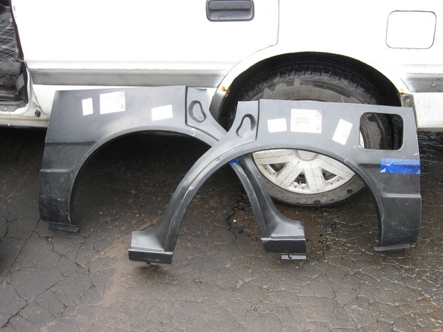

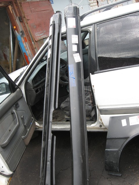

Сегодня привёз железо, как закончим с посевной в огороде, будем "лудить,паять...." :)

Вагоновожатый а с виду вроде и ничего, на шпаклевке держится что ли?
С этой стороны ещё более-менее, но с другой!... арка уже не железная. :cry:

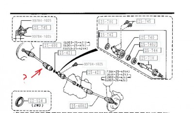

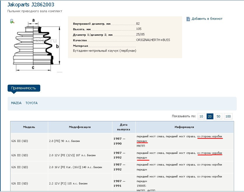

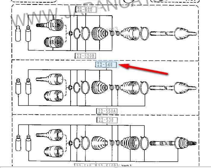

Привет всем,сегодня обнаружил порваный пыльник привода! Подскажите номерок пыльника этого или как его найти, а то я чет не пойму как его правильно назвать, или он такой же как внешний?

Cross Пыльник внутренней гранаты. Если не ошибаюсь, то диаметр у них разный (раньше бесчисленное раз снимал/ставил весь этот узел). Залез на экзист, дак там мне ажно 3-ех видов дало (в смысле по размерам).

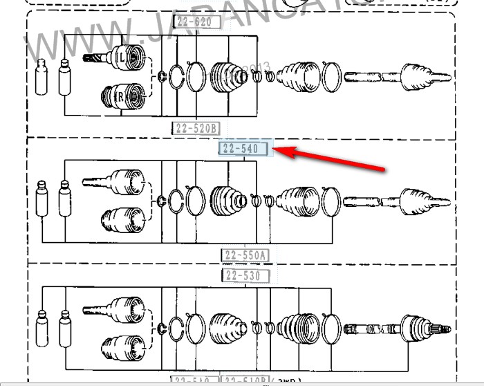

По этой-же картинке, только чуть ниже.

а причем здесь трипод? наружная граната обычная шрус, а пыльник у меня то порвался, который возле промежуточной опоры! а замерить еще не успел ямы нету( а сверху не очень удобно, просто думал может кто уже заказывал.
Ладно, всем спасибо! придется все равно замерять, а то все равно не особо понятно какой точно там.

[quote="Вагоновожатый"]Сегодня привёз железо, как закончим с посевной в огороде, будем "лудить,паять...." :)
Совпадение.Я тоже сегодня привёз ремкомплекты арок Klokkerholm

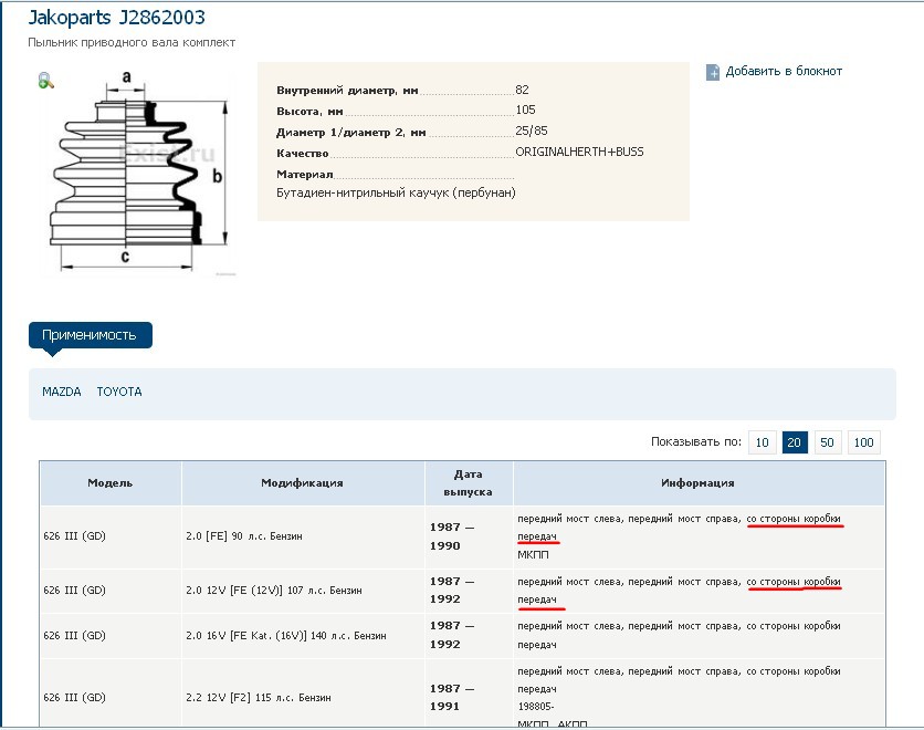

А чего думать-мерять? Всё написано:
556.jpg [ 87.27 | Просмотров: 14812 ]
