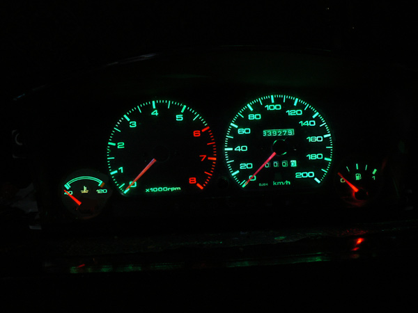

Allex, покупаешь любой резонатор, хоть от Волги, хоть от Лексуса, едешь к суровым челябинским сварщикам и всё чудесным образом подходит.
У меня, к примеру, стрелки приборки от Ауди чудесным образом подошли и засветились. Достаточно лишь доработать напильником...
Комментарий к файлу: Вот так.

Allex, ...
У меня, к примеру, стрелки приборки от Ауди чудесным образом подошли и засветились. Достаточно лишь доработать напильником...[/quote]
Каким образом? :) Не секрет? :)
Смотрится очень классно!!! :good:
27 фев 2010 22:56
Не секрет, но очень сложно описать и не просто выполнить. Для начала надо иметь под рукой приборку под растерзание и много свободного времени
27 фев 2010 23:27
Конечно не секрет!Просто любая подобная работа требует творческого подхода,будь то стрелки или железяка от запора!Точной инструкции нет по определению! :D
