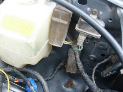

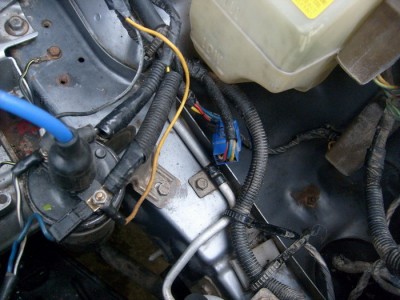

vasari74 писал(а):
ОК! глядишь с твоей помощью смогу родной карбюратор воткнуть :)
а я сфотаю то что у меня есть, и что меня интересует.

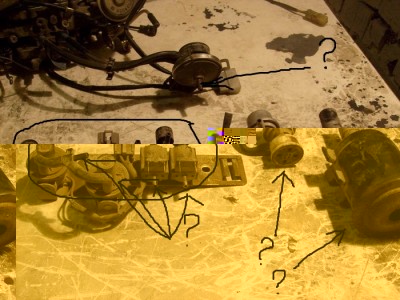

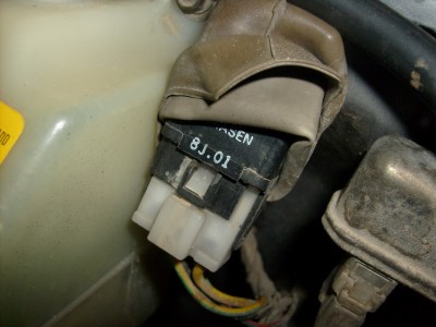

Заодно посмотри пожста есть у тебя такое? там четырехконтактный разъем под релюшку похоже, но у меня перемычка, которую если вытаскивать машина глохнет, что там должно быть?
для ориентира слева катушка зажигания а справа расширительный бачок
2.jpg [ 170.23 | Просмотров: 6246 ]
завтра гляну :)
разъём такой есть, к нему что то прицеплено, но что не знаю, всё идёт в общем жгуте.
MAZDA 323F/BF/B5/4WD/3D/5МКПП/1988.
то есть подцеплено все таки не реле? если не трудно можешь сфоткать это место? и проследить хотя бы куда идет жгут, который к этому разъему подключен?

Автомобиль: mazda 323f
да, это не реле, там фишка папа-мама. завтра попробую пройтись по жгуту.

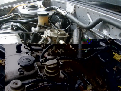

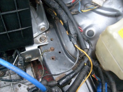

MaxS писал(а):
определить что подцеплено на этот разъём я не смог, не понятно куда идёт, всё в общем жгуте.
S6301950.JPG [ 195.49 | Просмотров: 6184 ]
S6301951.JPG [ 149.52 | Просмотров: 6188 ]
S6301949.JPG [ 186.77 | Просмотров: 6188 ]

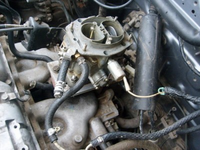

моторный отсек с карбюратором солекс
S6301956.JPG [ 189.4 | Просмотров: 6188 ]
S6301953.JPG [ 190.81 | Просмотров: 6188 ]

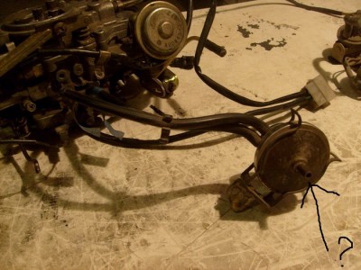

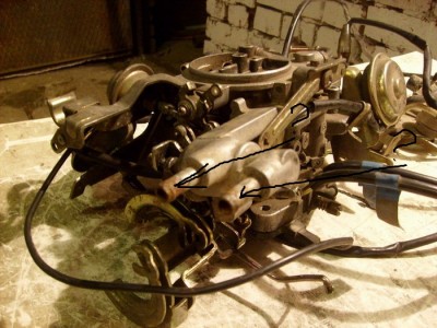

карбюратор хитачи, и что было с ним, не понятно что куда цепляется ???
S6301983.JPG [ 176.02 | Просмотров: 6187 ]
S6301982.JPG [ 189.85 | Просмотров: 6187 ]
S6301980.JPG [ 189.12 | Просмотров: 6187 ]

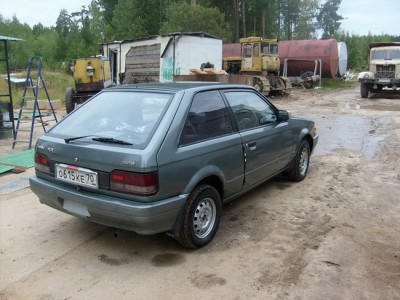

а это мой машин
S6301975.JPG [ 171.86 | Просмотров: 6187 ]
S6301970.JPG [ 181.27 | Просмотров: 6187 ]
S6301968.JPG [ 182.33 | Просмотров: 6187 ]

vasari74

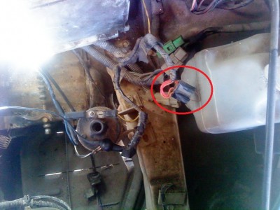

хорошая у тя машинка, ухоженная. Спасибо что посмотрел, есля ты имел ввиду 4х контактный разъем который у тебя на фотке синий, то у меня другой, штекер ввиде креста как будто под реле, меня на твоих фотках заин ересовало кое что, что за приблуда на расширительном бачке с проводами на первой фотке у меня вроде такой нету. что касается карбюратора то завтра должен поехать в гараж и вечером скорее всего выложу фотки, но только у меня карб Aisan, но думаю там все по аналогии.
05 авг 2011 18:56
Зарегистрирован: 05 фев 2011 16:34
Сообщений: 125
MaxS писал(а):
vasari74
Спасибо :) у меня ушло два года, сварка, рихтовка, покраска, лобовое менял,..... иногда хотелось всё бросить к чертям :)
на фото возле бочка, это реле, там Т образный разъём.
S6301994.JPG [ 165.09 | Просмотров: 6183 ]

ребя на фотке ни что иное как релюха включения вентилятора охлаждения ОЖ!
Вот поглядел твои фотке, в часности вот ету download/file.php?id=25562&mode=view ....
1 - зачем заглушил обратку на карбе ?!
2 - я так понимаю патрубок для корректировки УОЗ на трамблёре заглушен, т.е. ты так же как и я катаесся с "средним" УОЗ, ето не правильно...
а чего ето тама за заглушенная трубочка торчит из под карба ?! если ето просто врезка в впускной коллектор может есть смысл её дотянуть до трамблёра и повесить на вакуумник, и типа УОЗ регулироваться станет ?!

thuG42 писал(а):
1- обратка есть на насосе, по этому не вижу смысла тянуть от карба.
2- нет, заглушен патрубок для отсоса картерных газов. А на вакуумный корректор идёт с задней части карбюратора где подогрев.
У меня два вакуум корректора, основной и дополнительный. я их оба подцепил на один патрубок(правда сомневаюсь в правильности решения)
