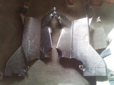

16 июн 2013 20:32
Зарегистрирован: 16 май 2013 16:07
Сообщений: 72
Откуда: Харабали, Астраханская область
Автомобиль: MAZDA 626 GD coupe
где ставятся вот эти панельки? Из-за них приостановилась сборка салона(
IMG_0129.JPG [ 180.54 | Просмотров: 11713 ]
Очень напоминают защитные кожухи проводки (сзади,вдоль парогов,в ногах)

Kripton198 писал(а):
вроде да... никак не могу пристроить... или у тунеля они...

badrodjer А возле туннеля сзади и проводов то нету :D
да) нашёл я где они ставятся - у стоек дверей в ногах пассажиров. Спасибо откликнувшимся)
