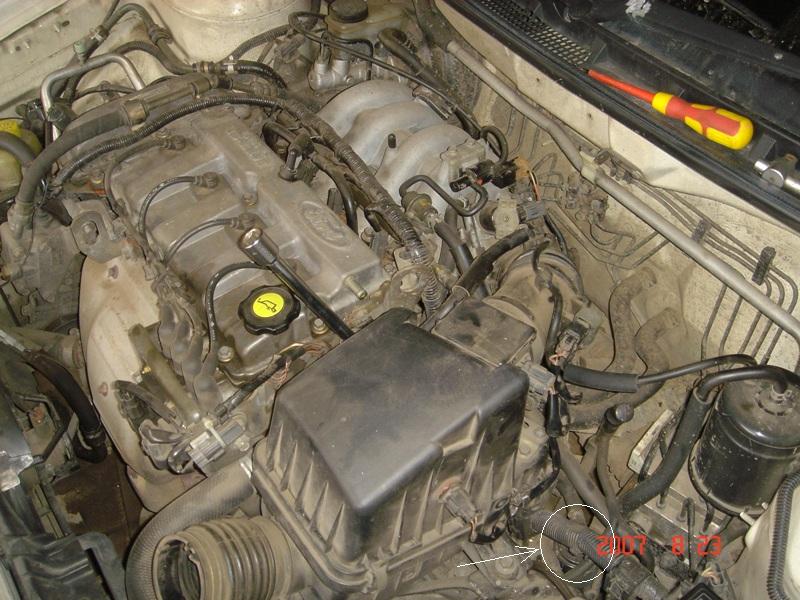

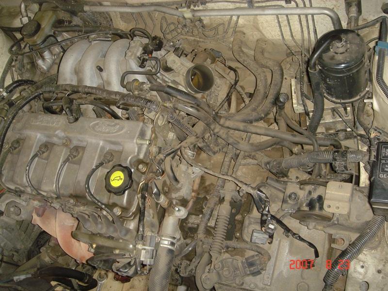

23 дек 2007 15:03
Drakon писал(а):
Сергей S,
что это за деталь на месте топливного фильтра для дизельных машин?
расположена справа от воздушного чуть вглубь машины и по форме тоже очень напоминает топливный фильтр.
только 2 трубки подсоединяются сверху, а не сверху и снизу...
Вот фото. Фильтр показан в кружочке, а о чём ты говоришь я не вижу...
воздушника.JPG [ 99.35 | Просмотров: 5535 ]
.JPG
.JPG [ 97.53 | Просмотров: 6445 ]
23 дек 2007 16:11

спасибо, отличные фото!
топливный фильтр видно прекрасно.
а та деталь, о которой я говорю, это здоровая черная круглая банка с двумя шлангами сверху. крайняя справа на обоих твоих фото.
я думал, что это и есть топливный фильтр :)
а что это на самом деле?
