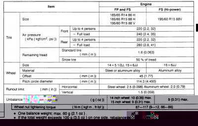

А какой размер запаски должен быть на GF? Меня интересует ширина. У меня стоит резина 195/65 15 и пердидущий владелец точно такое же колесо и в запаску положил. Спасибо конечно ему за это, ибо резина не дешёвая стоит. Но полик в багажнике выпирает теперь. Вот я и подумываю резину на запаску поуже подобрать...

Какая-то нестандартная резина у тебя стоит... Вот какая должна быть
0651.jpg [ 195.29 | Просмотров: 5385 ]

У меня запаска размером 195/60 R15 .. и она и правду выступает сантиметра на 2 выше уровня пола,но а сверху накрыта материалом типо прессованной папки,обклееной снизу войлоком.
