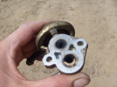

MaxS писал(а):
vasari74 писал(а):
этот клапан стоит на конце впускного коллектора, он как бы из выхлопного, обратно в впускной коллектор часть газов перенаправлять, яка бы для лучшего сжигания. но на деле не очень полезная штука для работы двигла. я его хочу заглушить для чистого всаса. в инете много инфы по EGR/
у меня такого нету насколько я знаю :pardon:
если у тебя из выпускного коллектора идёт медная трубка в впускной, значит есть.
как я и предполагал, клапан почти забит, хоть он и в закрытом положении, но он пропускал, и часть выхлопа попадало в впускной коллектор. поставил глухую металлическую прокладку, и как результат, двигатель стал работать немного ровнее и тише.
S6301998.JPG [ 152.83 | Просмотров: 4027 ]

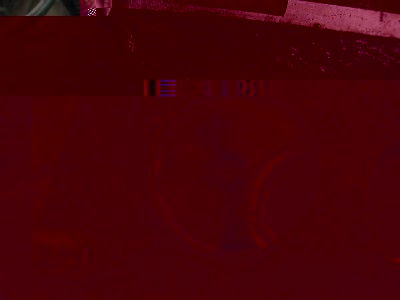

вот в таком виде мне достался переходник под солекс, сегодня отшлифовывал до зеркала.
S6302000.JPG [ 175.48 | Просмотров: 4027 ]

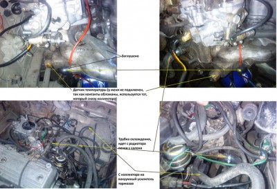

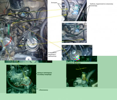

Вот такие схемки получились, тока тут ужаты сильно, если кому нада пишите в личку свой электронный адрес я скину большего размера, сори за качество - фоткал на телефон в темноте, если нада какие пояснения пишите добавлю, может там что то и не правильно но это как у меня подключено, вроде нормально работает по крайней мере на холостых :)
!схема вакуумных трубок.jpg [ 161.25 | Просмотров: 4023 ]

Да всё ты замечательно сделал... не переживай ;-)
