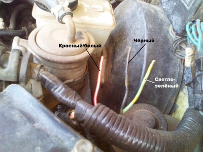

2. Обрезанные провода
1.jpg [ 185.62 | Просмотров: 13933 ]
Как вы, наверно, уже догадались, они около вакуумника и моторчика стеклоочистителя. Мне интересно от чего они и куда подключены и т.п.

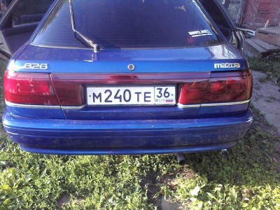

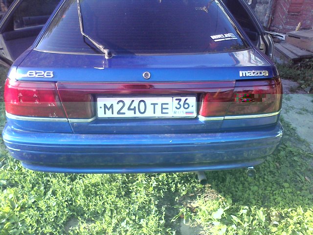

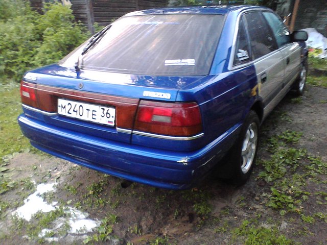

Привет всем.Сижу я сегодня за компом,смотрю фильмец и вдруг резкий удар мочи в голову-БЛИИН :shock: , а фанари-то задние я красным лаком не покрыл!!!!!!
Подрываюсь с кресла ,выскакиваю во двор :bud: ,открываю багажник и ловкими движениями рук произвожу демонтаж задней оптики. Заношу её в ванную комнату и отмываю от грязи ,пыли и других включений :bath: .После проведения санитарных работ высушиваю всё это дело феном жены (пока она спит после ночной смены).Далее закрывшись в сарае(бывший гараж для мотоцикла),протираю подгатовленную оптику обезжиривателем и наношу красный лак для тонировки задних фанарей :tomato: -2слоя, или 3,не помню :pardon: .
Пока всё это дело сохнет решаю отчистить "колодку" с лампочками и по возможности в некоторых местах обклеить её пищевой фальгой (типа отражатели)
Фотки постараюсь вылажить после сборки.

Вот выкладываю фотки вчерашних трудов.
Комментарий к файлу: Теперь
IMG_20130702_200949.jpg [ 91.85 | Просмотров: 13793 ]
Комментарий к файлу: Было
IMG_20130523_205249.jpg [ 81.61 | Просмотров: 13793 ]

Не вкурил... У тебя теперь что, задний ход красным светит?
