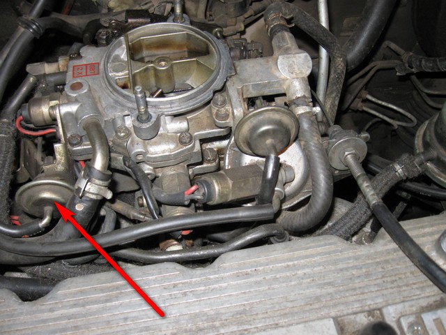

В ЭБУ на входе питающего напряжения,стоит защитный диод от переплюсовки,и транзистор на котором собран стабилизатор напряжения(стабилизирует напряжение бортовой сети).
диод на фото указан стрелкой,транзистор стоит чуть выше,и прикручен болтиком к корпусу ЭБУ.
замена этих элементов стоит копейки.

Коллеги, товарищи, друзья! Нужна помощь! Ткните, плз, неразумного, куда копать?
Дано: перебрал карбюратор, почистил, собрал, поставил, отрегулировал. Карбюратор с автоматическим подсосом, привод от охлаждайки.
Так вот, пока двигатель не прогреется до рабочих 90 градусов - нет холостых, не говоря уже о 2000 прогревочных. Если работать педалью газа, то выше 1500 двигатель работает устойчиво, как только отпускаешь - обороты падают до 0, если резко нажимать на педаль - наблюдается явный провал. Как только прогрелся - всё отлично.
В чём может быть проблема? Явно копать надо в сторону системы быстрого холостого хода, но она как-то ничего не даёт, регулировочный винт крутил в обе стороны - не помогает.
З.Ы. А ещё закис привод пассажирского дворника, чё делать? Собрался ВДшкой проливать, пока не отпустит.

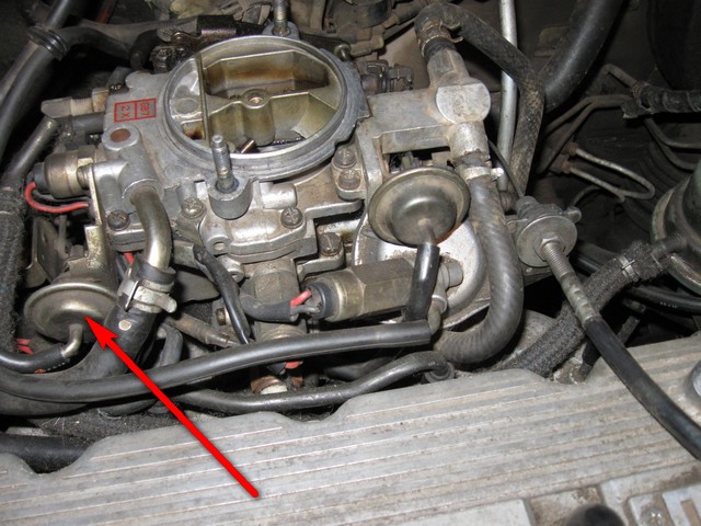

Судя по симптомам воздушная заслонка не отрегулирована на температуру открывания. При +25 она должна быть полностью открыта.
Проверь систему принудительного открывания воздушной заслонки во время запуска.
