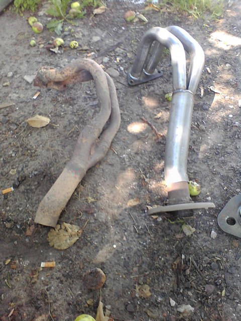

Сегодня выдался прохладный денёк и я наконец собрав волю в кулак решил покавыряться со своей машинкой,а именно,заменить купленные две недели назад штаны (приёмная выхлопная труба).Решено было разобрать весь выхлоп для замены прокладок,да и просто провести мелку ревизию.Сняв старые штаны и положив их рядом с новыми, обнаружил массу различий а именно-две трубы малого диаметра не просто сходятся в одну большую,а зверски замяты(возможно с целью облегчения проведения сварочных работ),Размер трубы большего диаметра 55 мм вместо 50ти,а значит в пламягаситель она не войдёт,на фланец вобще страшно смотреть- изгатовлен из стального "блина" толщиной примерно 0.8 см. Закралась мысль,что поляки по сравнению с китаем -косоглазые,криворукие,головожопые уроды.
Делать нечего, взял в руки болгарку и сварку,т.к без исправления косяков данный девайс установить не реально.
На свою "штаны" колхозил от 10ки. Площадку изготовил новую помощнее(благо работаю с металлом :) ), а на большой диаметр пошла б/у труба, которая стояла от среднего до конечного глушителя.

Криптон, ты бы хоть партномер указал или производителя (или я не нашел?), какие штаны не нужно брать?

Штаны похожи на Polmolstov. Заказывал глушак этой конторы учитывая цену 1.3 рубля нормально, тем более, что подошел весьма неплохо, правда родной все таки побольше, Штаны не менял они вроде редко когда сгнивают, кстати на 8ми клапанный FE по каталогам разные номера этих штанов попадаются, хз какие именно подходят.
Трубу эту снимал в этом году поменял прокладку промазал герметиком и поменял глушак, вроде потише стало, теперь насос воет сильно, что все остальное заглушает
А я вот вчера собрал трапецию, предварительно обработав ржавеющие части цинкарём и слегка покрасив. Смазку заложил ШРБ4. Дворники так легко ещё никогда не летали =)
А ещё, почему-то, третья скорость оказалась медленнее второй. Снял крышку с контактами на редукторе, а там вся контактная группа в смазке. Протёр от смазки. Ну и раз уж всё равно снял моторчик - почистил контакты на нём нулёвкой. Щётки, что радует, практически новые. Третья скорость снова стала третьей.
Видел я на них какой-то номер, но не удосужился записать.Знаю точно,что привезены с польши,я их 2 месяца ждал.Скорее всего Polmostrov.
Сам в шоке был,когда мне каталог открыли и спросили,какие именно мне нужны. привезли с польши все два вида,а различие в них только одно,разный угол поворота верхнего фланца.

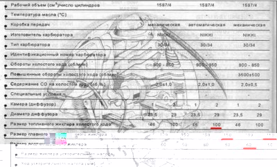

Доброго времени суток. Разбирал карбюратор для чистки и случайно перепутал жиклеры и эмульсионные трубки нужна ваша помощь, не могу найти ничего в сети %)

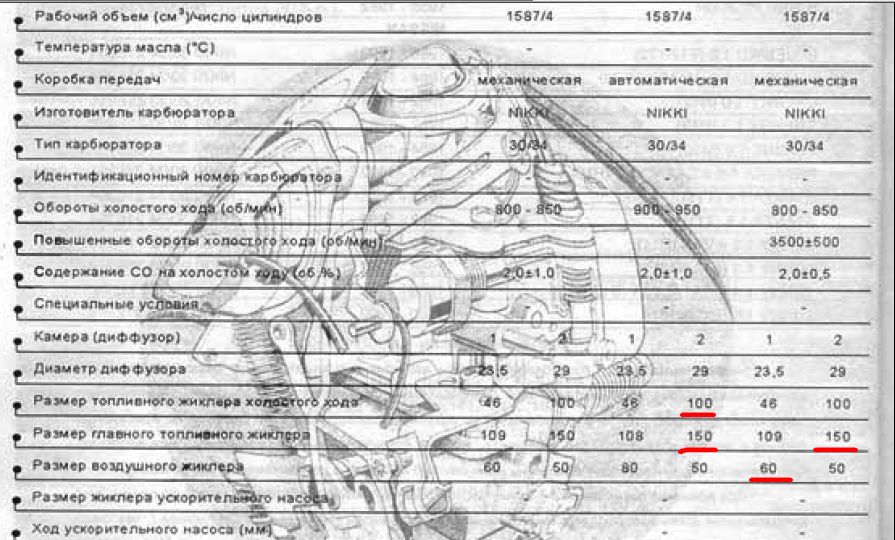

вот схема
мне удалось найти:
3-44
4-145
6-144
7-55
Если я не прав поправьте меня

voriag1 писал(а):
Доброго времени суток. Разбирал карбюратор для чистки и случайно перепутал жиклеры нужна ваша помощь, не могу найти ничего в сети %)
А какие перепутал? В книге про яп-ские карбюраторы указаны жиклёры и размер отв. -это и есть номер.
big1101.jpg [ 115.66 | Просмотров: 11738 ]

Какие точно перепутал не знаю но CO отрегулировать не получается только на холостых на 2000 превышает в 3 раза(((
У тебя, что холостые 2000 :shock: , должны же 800(+-50).

запятую не поставил на холостых в норме co, а на оборотах 2000 превышает грешу на жиклеры
Уровень топлива в норме? (очень сильно влияет) Если перепутал главные топливные жиклёры - всё возможно.

уровень топлива специально занизил на пару миллиметров. кстати на той картинки, что ты скидывал тоже не совсем то, там не все жиклеры
