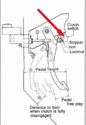

Привет всем!!! Помогите советом, если можно. Завожу машину-работает, а потом резко глохнет на ХХ. При езде по трассе - нет проблем. Встал на светофоре - работает на ХХ, а потом может заглохнуть , а может и нет (живет своей жизнью) Ездил на море - замучила! Если б постоянно глохла, а то работает, то нет... Ни у кого такого не встречалось в практике? Заранее благодарен!
Мазда-626 GV 1988 г.в.
Глохнет только на чистой нейтралке? А если просто нажать педаль сцепления или нейтралка + сцепление?

Глохнет и на нейтрали (только завел) и на скорости при переключении передач с первой на вторую (дергается). При скоростном режиме на трассе - проблем нет!!! Сто сорок иду без проблем!!!!
Проверь вот этот концевик и датчик нейтрали на коробке.
