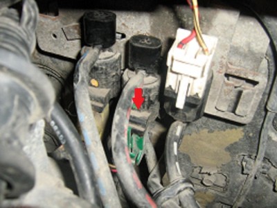

Комментарий к файлу: Далее полез к вот этому. Потом обнаружил,что в этом устройстве (не знаю название) при шевелении разъема шевелятся вот эти два контакта... Это нормально или нет пайки там???

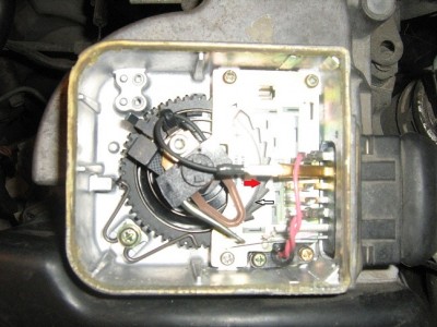

Комментарий к файлу: при шевелении разъема устройства на вернем фото клацает вот это реле
IMG_0125.JPG [ 106.28 | Просмотров: 15327 ]

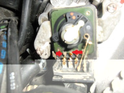

Комментарий к файлу: Сегодня залез в ДМРВ и сместил плату на новые дорожки (старые видно подъизносились).

Сдается мне, что твоя история в картинках может быть ключом к твоей проблеме.
"Вот это устройство" - это ДПДЗ - датчик положения дроссельной заслонки. Реле, которое щелкает - клапан регулятора
давления топлива. После горячего перезапуска машины он, как пишут в воркшопе, на ХХ на 120 сек. отрубает вакуум от
регулятора давления, чем обеспечивает повышенное давление в рампе. Управляется мозгом. Срабатывает по сигналу
от ДПДЗ, что заслонка закрыта.
В ДПДЗ я лично сам не лазил, как он устроен внутри - не знаю. Но могу предположить, что дребезг этих контактов
может сводить мозг с ума. При холодном запуске двигателя твоя проблема тоже присутствует или только как прогреется?
Короче, ждем-с знатоков ДПДЗ, а пока проверь его по инструкции из воркшопа - стр. 4В-95 - 4В-97.
