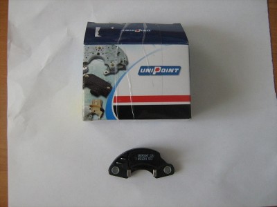

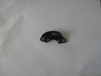

Зарегистрирован: 21 фев 2013 11:03
Сообщений: 63
Откуда: ДНЕПРОПЕТРОВСК
Автомобиль: mazda-626 GV 1988 FE 8V инжект
Привет всем! Вот и кончилась моя эпопея с глохнущей масей... Коммутатор, таки "барал"... Нашел у нас в Днепре вот такой коммутатор... Производитель "UNIPOINT". Поставил,предварительно нанес термо-пасту (идет в комплекте), завел, и был ужасно рад - мася работает как часы. Проехался - все в порядке... Теперь дело за ДПДЗ... Пока без него езжу! И машина, без ДПДЗ не глохнет!!! Кстати без ДПДЗ, расход топлива заметно увеличился. Огромное всем спасибо за помощь! А то что не сразу занялся коммутатором по вашему совету, так я почистил дроссель, ДПДЗ нерабочий обнаружил и много еще чего, до чего руки не доходили подремонтировал (сделал ТО и т.д.)!!! Еще раз огромное спасибо!!!
IMG_0141.JPG [ 72.23 | Просмотров: 17031 ]
IMG_0143.JPG [ 94.1 | Просмотров: 17031 ]
Мазда-626 GV 1988 г.в.
"Главное верить в себя и свои силы, а руки есть у каждого..."
Ну, вот и славно! Поздравляю!
Теперь купи запасной коммутатор в бардачок и тогда этот точно никогда не сломается... :D
Молодец, что учишься не только тому что болеет, но и остальному тоже. Таким людям всегда приятно помогать.
А на Юру не обижайся, он иногдабывает резковат в высказываниях, но это со всеми случается. А кроме того, на
"бумаге" многие слова звучат не так, как живьем. Интонацию-то не передать...
В любом случае - удачи!
