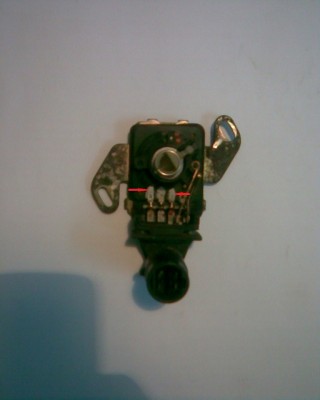

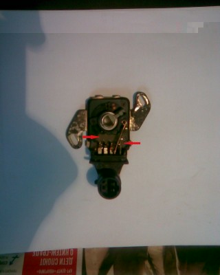

Привет всем!!! После устранения неисправности моей масечки, узнав цену оригинала ДПДЗ у нас в Днепре (120$), решил заказать ДПДЗ на разборке. В Одессе есть за 200 грн. не считая пересылки и пока жду заказа, попробовал восстановить ДПДЗ (оборваны контакты три из четырех)... Кому интересно - читайте дальше... Для начала по максимуму соеденил саму плату и контакты ( методом подгиба последних) до невозможности контактов шевелиться относительно платы! Тут море возможностей (для каждого случая индивидуально). Далее берем ТОКОПРОВОДЯЩИЙ ЛАК и наносим на место контакта и платы. Даем высохнуть лаку и проверяем цепь методом прозвонки. На фото видно - лак серого цвета после высыхания. После всех вышеописанных процедур приступаем к усилению контактов и невозможности разрушения последних... Берем эпоксидную смолу с ПЛАСТИФИКАТОРОМ (это обязательно) т.к пластификатор придает эпоксидной смоле эластичность. Заливаем место контактов так, чтобы вращающаяся часть ДПДЗ не соприкасалась со слоем эпоксидки. Даем "изделию" высохнуть ( в нашем случае торопиться не надо) 24 часа. И радостные устанавливаем ДПДЗ на штатное место. Наслаждаемся его работой в полной мере и ожидаем прибытия заказа (новой ДПДЗ). Для теста попробую поездить с восстановленным ДПДЗ как можно дольше. Вот, собственно, и весь отчет. На втором фото коричневая "бяка" - это эпоксидная шпатлевка (с пластификатором). Всем удачи!!!
Комментарий к файлу: На фото видно - лак серого цвета после высыхания.
1.jpg [ 138.04 | Просмотров: 15848 ]
Комментарий к файлу: коричневая "бяка" - это эпоксидная шпатлевка (с пластификатором)
.jpg [ 144.44 | Просмотров: 15848 ]

sandroniy писал(а):
...попробовал восстановить ДПДЗ (оборваны контакты три из четырех)... Кому интересно - читайте дальше... Для начала по максимуму соеденил саму плату и контакты ( методом подгиба последних) до невозможности контактов шевелиться относительно платы! Тут море возможностей (для каждого случая индивидуально). Далее берем ТОКОПРОВОДЯЩИЙ ЛАК и наносим на место контакта и платы. Даем высохнуть лаку и проверяем цепь методом прозвонки. На фото видно - лак серого цвета после высыхания. После всех вышеописанных процедур приступаем к усилению контактов и невозможности разрушения последних... Берем эпоксидную смолу с ПЛАСТИФИКАТОРОМ (это обязательно) т.к пластификатор придает эпоксидной смоле эластичность. Заливаем место контактов так, чтобы вращающаяся часть ДПДЗ не соприкасалась со слоем эпоксидки. Даем "изделию" высохнуть ( в нашем случае торопиться не надо) 24 часа. И радостные устанавливаем ДПДЗ на штатное место. Наслаждаемся его работой в полной мере и ожидаем прибытия заказа (новой ДПДЗ). Для теста попробую поездить с восстановленным ДПДЗ как можно дольше. Вот, собственно, и весь отчет. На втором фото коричневая "бяка" - это эпоксидная шпатлевка (с пластификатором). Всем удачи!!!
Интересное решение! Спасибо за отчет!
Для тех, кто плохо учился в школе (типа меня :) ), где берут токопроводящий лак?

Привет, маздоводы!!! Сегодня вечером,приехав домой с работы, решил протестировать "масю" на ошибки... Предварительно отключил "-" аккумулятора, нажал на педаль тормоза в течении 20 сек (по инструкции по обнулению "мозгов"... или вкл. габариты, ближний, дальний свет и т.д.). И ,с замиранием, подключил светодиоды самодиагностики... и чудо свершилось!!! Ошибка "12" пропала - (ДПДЗ). Так что, восстановление ДПДЗ (при желании) ВОЗМОЖНО!!!! Хотя если есть лишние 120$ за оригинал ДПДЗ - не вопрос купить новый. Буду ездить на восстановленном ДПДЗ как можно дольше (для самоуспокоения). С разборки запасной лежит в бардачке (на всякий случай). Хотя (факт) написали правильно, что ездить без ДПДЗ можно... Но готовтесь к расходу топлива на уровне 15-17 литров у меня... (Может и больше)
Кстати лак токопроводный в разных местах (городах, но суть одна)... может быть электропроводным лаком и т.д. и т.п.
