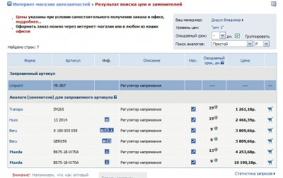

Unipoint YR-567 цена его в екзисте 345 р
Кстати, хоть убей, на эксисте я всё перерыл, но этого регулятора не нашёл.

вот

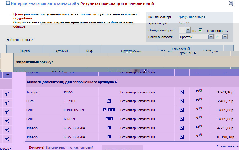

06 мар 2010 11:39
А вот как это вижу я
-1.jpg [ 168.87 | Просмотров: 7885 ]

alex!!! писал(а):
Вот,уроды из эксиста-у нас он стоит 479р. :evil:
нет не уроды просто у меня скидка идет VIP так как я запчастями занимаюсь :)
да очень странно мы наверно в разных странах живем :lol:
