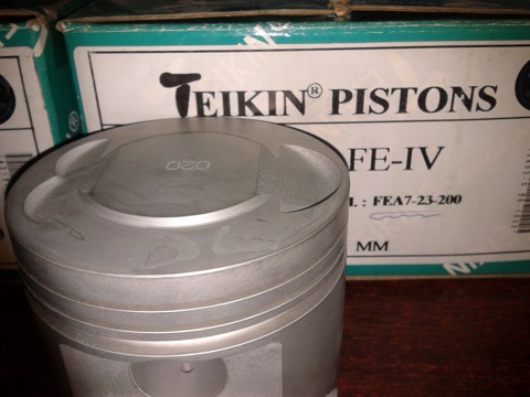

Уважаемые форумчане! Подскажите, пожалуйста, кто-нибудь менял поршневую в FE 8кл.? У меня стоят поршни с канавками под 12 клапанов. Какие поршни ставили, если можно номера. Прям горит(. Экзист с Автодоком не дают инфы - подойдут ли к моей голове, да и выбор там есть, но что заказать. Нужны сами поршня, кольца и шатунные подшипники. Да и если кто так же менял - температурный клапан системы улавливания паров, тот, что в впускном коллекторе (аналог, естественно). Заранее спасибо за любые ответы и направления!
MAZDA 626 GD Coupe '89 2.0i 8кл.
На fe 8кл. стоят поршни с тремя проточками под клапана. Если гбц снята, то посмотри на клапана, там впуск или выпуск, точно не помню, стоят по цилиндрам как бы зеркально. Поршни не менял, только кольца. Если блок не собираешься растачивать, замена колец бывает достаточно.

странно... не думал, что такое возможно - два клапана три канавки... растачивать не собираюсь, но поршни менять надо всё равно - на трёх поршнях от днищ откололись куски. Как это произошло и каким чудом ничего не похерачено для меня загадка.

Для FE 8v - три проточки на поршнях,
для FE 12v, F2, FE3N четыре проточки. Но иногда бывают исключения)))))))
Даже, если поставишь "не те поршни" узнаешь об этом только после обрыва ремня или срезания "шпонки"))) шкива распредвала.
Фото трёх видов поршней для FE 8v я выкладывал где-то полгода назад.
Штатные - самые дефорсированные с углублением, ровные и выпуклые все с тремя проточками.
Вы третий человек говорит, что так и должно быть - три выемки. Это статистика, а значит на этом остановимся. Про фото - некоторые картинки опубликованные уже в мае не отображаются, так что про полугодовалые говорить...

Уважаемые форумчане! Подскажите, пожалуйста, кто-нибудь менял поршневую в FE 8кл.? У меня стоят поршни с канавками под 12 клапанов. Какие поршни ставили, если можно номера. Прям горит(... Нужны сами поршня... Заранее спасибо за любые ответы и направления!
Комментарий к файлу: номер рассмотришь? есть только такой.
64aa9au-480.jpg [ 48.6 | Просмотров: 14692 ]

ONikss, ЧЕЛОВЕЧИЩЕ! :Yahoo!: СПАСИБО ТЕБЕ ОГРОМНОЕ! ДА И ВСЕМ СПАСИБО - И СОЗДАТЕЛЯМ САЙТА И ФОРУМЧАНАМ! :Bravo: Вы делаете нереально большое дело, помогая. Мои поршни, кстати, похожи на тот, что в центре и отдалён на второй картинке.
