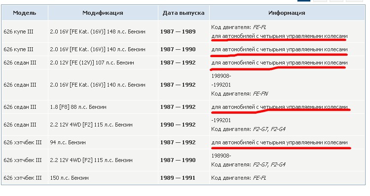

07 авг 2013 20:39
Сообщений: 1353
Автомобиль: Demio
Баллы репутации: 46
tankist писал(а):
Вагоновожатый Те, что есть там-не подходят ввиду оригинальности моей подвески.
Даже эти?
555.jpg [ 69.98 | Просмотров: 14883 ]
Mazda Demio
рукцию!"(с)
07 авг 2013 20:42
Сообщений: 860
Откуда: Беларусь, г.Гомель
Автомобиль: Mazda 626 GE 2.0D
Вагоновожатый писал(а):
Даже эти?
У нас такого нету. Если б было-заказал бы. А так уже испробовал порядочное количество дисков и ни один не подошел.
У меня уже была мысли замерить ступицу от GE и если все будет как и у меня, то вставить её. Был бы диск, я б не парился, а так один диск есть, а второй практически полностью отсутствует (тормозной части нету),
6666Zlodey6666
