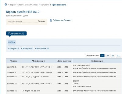

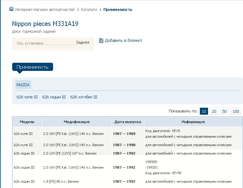

Попробуй по этому номеру пробить.
556.jpg [ 72.91 | Просмотров: 13569 ]
Mazda Demio
рукцию!"(с)
07 авг 2013 20:55
Сообщений: 860
Откуда: Беларусь, г.Гомель
Автомобиль: Mazda 626 GE 2.0D
Прям прочитал мысли. Я только хотел попросить номера. Так нашлись (правда без цены). Постараюсь на днях опять съездить на рынок и попробовать заказать их, но для начала размеры найти. Хотя, как аналог по этому номеру бьются диски, которые я вчера смотрел чертеж. Но, вот их заказывали или нет-без понятия.
Спасибо за номерок.
