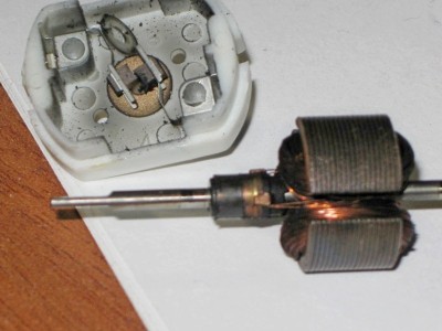

Три вечера "бодался" с актуатором задней двери. Искал причину "то сработает то нет". Актуатор где надо смазан, где надо промыт. :) Падение напряжения на актуаторе составляло до 2х вольт.Перекопал всю проводку, но нет худа без добра - пропаял несколько скруток, и на сигнашке почистил окисленые контакты на предохранителях. Более-менее появился результат - падение напряжения стало меньше, но задний актуатор то сработает,то едет еле-еле, то вообще не срабатывает (боковые срабатывают очень чётко). Даже менял керамический пятачок на 10ти копеечную монету - результат ноль. Разобрал моторчик и вот оно! - коллектор весь забит масляной пылью от щёток(видать перестарался когда смазывал передний подшипник моторчика :oops: ).
Прочистил промыл и всё заработало :Yahoo!: :good:

Три вечера "бодался" с актуатором задней двери...
А я вот сегодня полез таки в проводку под торпедой. Заодно нашел и почистил провод массы с сигнализации.
Собрал все, включил и охренел. Замки теперь закрываются и открываются аж со щелчками!!! Я уже собирался
дверную проводку в очередной раз перетряхивать, а то то одна дверь недозакрывается, то другая... А ларчик-то,
оказывается, просто открылся...!
Vadim1024, у тебя не может быть похожая история?
У нас погоды нет дожди залили, у меня с сигналкой все ок, моторчик там почти новый - выстреливает супер, на водительской двери сам концевик подгинал, но проблема была и до этого была. Надо копать проводку возле блока управления ЦЗ, либо проводку двери, либо сам моторчик.
У меня когда нажимаешь на брелке закрыть, ЦЗ закрывает со второго раза, причём первый раз щёлкает, фишки на дверях идут вниз а потом подпрыгивают, а когда второй раз нажмёшь закрываются, (концевик в дверях работает , проверял, все актуаторы, разбирал, чистил) Раньше срабатывал с первого раза, а сейчас всё чаще и чаще со второго, ещё заметил, когда аккум, только с зарядки, ЦЗ срабатывает с первого раза. Сигналка простая без наворотов, есть схема подключения, электрик на проводах которые не подключил, крестики поставил. Может тоже масса хреновая?
Жень, однозначно где-то хреновый контакт. У меня были похожие симптомы, почему я и собирался туда лезть.
А вот на самом деле масса или окислившаяся скрутка, или гнилой провод - надо смотреть. Если все замки работают
примерно одинаково, то либо масса, либо общий +12. Если только один дурит - дело может быть в его личной проводке.
Схема там простейшая. Разобраться не сложно.

drakon260 писал(а):
Да, все одинаково работают, я так понял напряжения не хватает, буду смотреть + и - на сигнализацию, а то я всё в дверь лез.
было похожее...
причина - исполняющее реле сигналки на закрывание(которое дает напругу на актуаторы).
реле после замены разобрал,контакты подгоревшие.
причем сигналка не самая "последняя","пандора" хваленая,но качество китайских комплектующих оставляет желать лучшего.
новое реле поставил с запасом по току.
