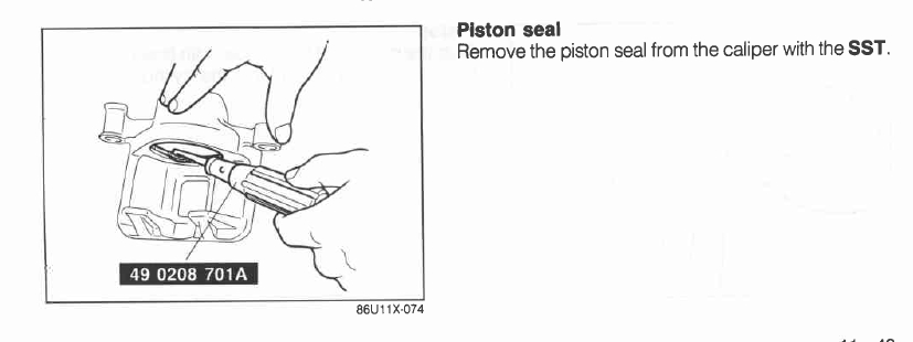

Вот я и говорю , смотрят как на придурка. Отворачиваю манжет (пыльник) от поршня и там внутри какая то смазка беловатая, вот я и спрашиваю что за хрень.
Дима про пыльник поподробнее, поршень надо вытаскивать, или так можно поменять?
Эти продаваны придурки и есть :evil: . Скопируй и ткни им в нос фото.

Резиновое кольцо ставится в расточку цилиндра на суппорте, и чтобы его увидеть поршень надо вынуть полностью. Это главное уплотнение пары цилиндр-поршень, чуть износится и суппорт будет течь.
