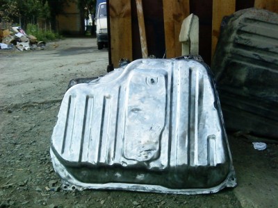

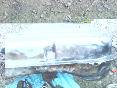

Выкладываю фотки своего решета, которое когда то было бензобаком, был бак ржавый - стал посеребренный :), благо тесть холодильщик и есть все приспособы для пайки, в данном случае запаяли серебрянным припоем, правда стенки настолько проржавели, что стали тонкими и при нагреве сильно коробились, но помучившись какое то время принаровились, вроде все получилось, дырок больше нет, надеюсь новые нескоро появятся, только вот когда выпаривал из глушителя видимо внутрь попала влага и теперь он снутри покрылся слоем ржавчины :(, надеюсь преобразователь ржавчины поможет, тогда буду его красить и покрывать антикором, а потом уже ставить, столько времени на все уходит ужас, уже нетерпится поездить, но все новые и новые косяки вылазят :(.
2.JPG [ 87.33 | Просмотров: 4827 ]
1.JPG [ 88.24 | Просмотров: 4827 ]

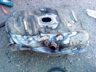

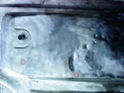

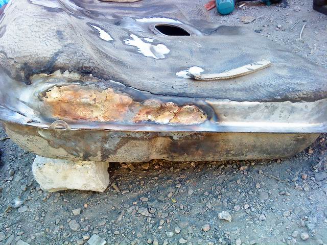

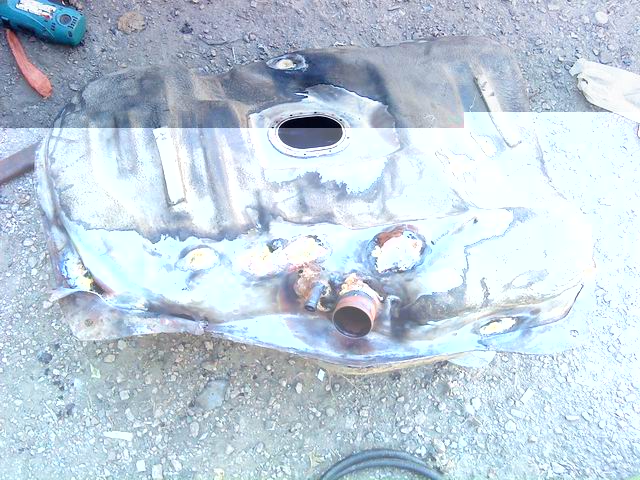

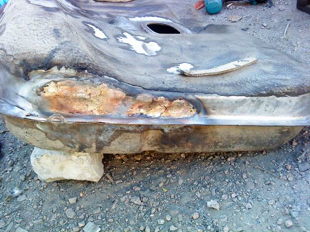

а вот так мой бензобак стал выглядеть сегодня :)
на первой фотке дырочки, которые нашлись случайно, из за чего и решил зачистить полностью нижнюю половину бака, что бы убедится что это последние, я уже надеялся что все запаял, оказывается нет :(, предстоит снова выпаривать и паять :crazy:
Комментарий к файлу: а вот и злосчастные дырочки
3.jpg [ 183.88 | Просмотров: 4805 ]
Комментарий к файлу: боковый следы коррозии
2.jpg [ 188.63 | Просмотров: 4805 ]
1.jpg [ 180.18 | Просмотров: 4805 ]
17 авг 2011 06:15

ща смотри что п завистливые соседи не спи..ли у тя таку красатищу :ROFL:
мимо проходящий бомж уже интересовался отдам ли я ему его на металл сдать или нет

MaxS писал(а):
твой бак теперь просто необхадима разместить в салоне автомобиля, чоп все завидовале, и ставить сегналку хорошую, а то машину угонит какойнить клиптаман, чоп бок с неё снять :lol:
его красить нада иначе свежесодранный метал быстро заржавеет, так что недолго ему осталось быть таким красивым :)
