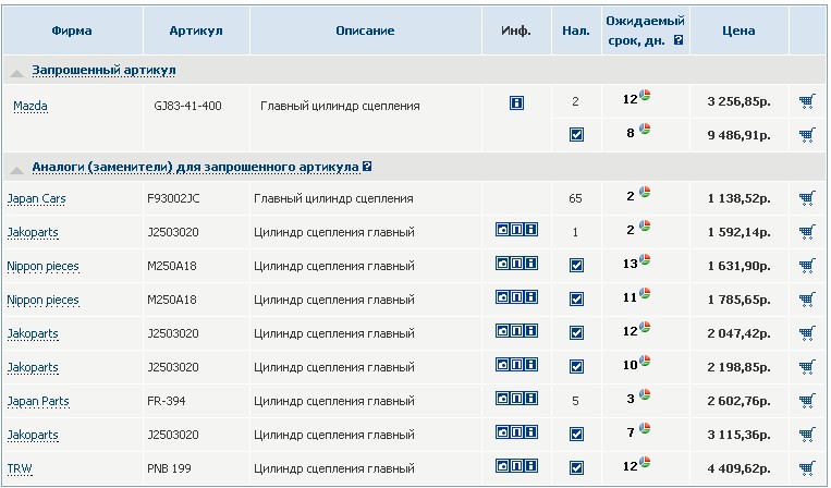

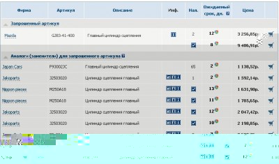

Доброго времени суток !
Сегодня благополучно накрылся главный цилиндр сцепления . Так как магазины у нас уже закрылись - сижу , чешу голову , что делать : толи перебирать старый , толи покупать новый , толи контрактный ( с разбора ) , чего делать не очень хочется . . . Может быть кто подскажет номер детали ( по поиску не смог найти (( )
Vadim1024 с прошедшим ! :beer: :friends:
626 GV FE
27 сен 2013 18:30
Сообщений: 1353
Автомобиль: Demio
Баллы репутации: 46
А тебя с настоящим!!! :beer: :poz:
