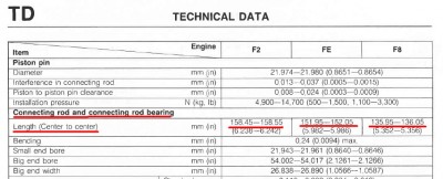

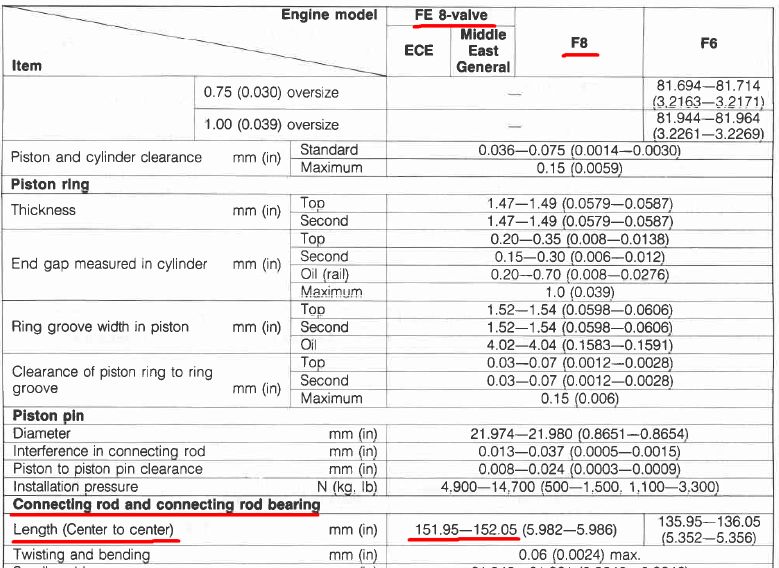

Вот вопрос меня всё мучает про шатуны... Могут ли они на двиг FE подойти от F8 или F2? Каталожные номера разные, но чем они отличаются реально? Я конечно понимаю - японцы не дураки, что б от балды разные номера на одинаковые детали лепить, но всё ж...
MAZDA 626 GD Coupe '89 2.0i 8кл.
27 окт 2013 14:18
Сообщений: 1353
Автомобиль: Demio
Баллы репутации: 46
На движках F8, FE и F2 одинаковый диаметр поршня-цилиндра. Разница в обьёмах достигается ходом поршня(блоки по высоте разные, "колены" тоже разные).
По мануалу у F8 и FE межцентровое у шатунов одинаковое. А чем отличаются - :no: :pardon:
З.Ы. Хотя в другом мануале ВСЁ ИНАЧЕ! :shock: %)
manual1.jpg [ 94.09 | Просмотров: 16271 ]
manual.jpg [ 100.75 | Просмотров: 16272 ]
