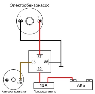

Сегодня началась эпопея с установкой и подключением не погружного ЭБН низкого давления.Так и не дождавшись ваших ответов по поводу эл. схемы подключения,с утра по раньше прилипнув к манетору принялся заядло выкуривать интернет.
По моим запросам выскакивала одна и та же схема.В принципе,в этой схеме меня всё устраивало,но у меня установлено газ. обаруд. и как подключить так,что бы насос отключался при переходе на газ.
В итоге сонное состояние спало,мозг включился и меня осенило - А почему бы провод отмеченный на схеме жёлтым цветом подключить не к катушке,а к эл. магнитному клапану установленному на бензопроводе. Решено. :Yahoo!:
После проведённой операции по установке насоса ,замене и подсоединению бензошлангов,подключению проводов пришло время испытания.
Движок завёлся с пол оборота,но поработав около трёх-пяти секунд за троил и начал захлёбываться. Диагноз - слишком высокое давление топлива,возможно изогнулись штанги поплавков.
Почесав черепушку на уровне затылка началась работа по доработке штатного механического бензонасоса. После демонтажа ,по максимому был обрезан язычок приводящийся в движение распредвалом и рассверлено отверстие на обратке до трёх миллиметров. По окончанию операции насос был установлен на место с подключением прилогающихся шлангов.
Испытание номер 2
Движок запустился на пятёрку,по истечении нескольких секунд не за троил и не захлебнулся,но уровень топлива в поплавковой камере остался высоковат.
Т.к. на улице уже давно стемнело,решено было перенести работу на завтра.В планах на завтра-выставить уровень в поплавковой камере,если это не поможет,рассверлить обратку на мех.бензонасосе до пяти мм.

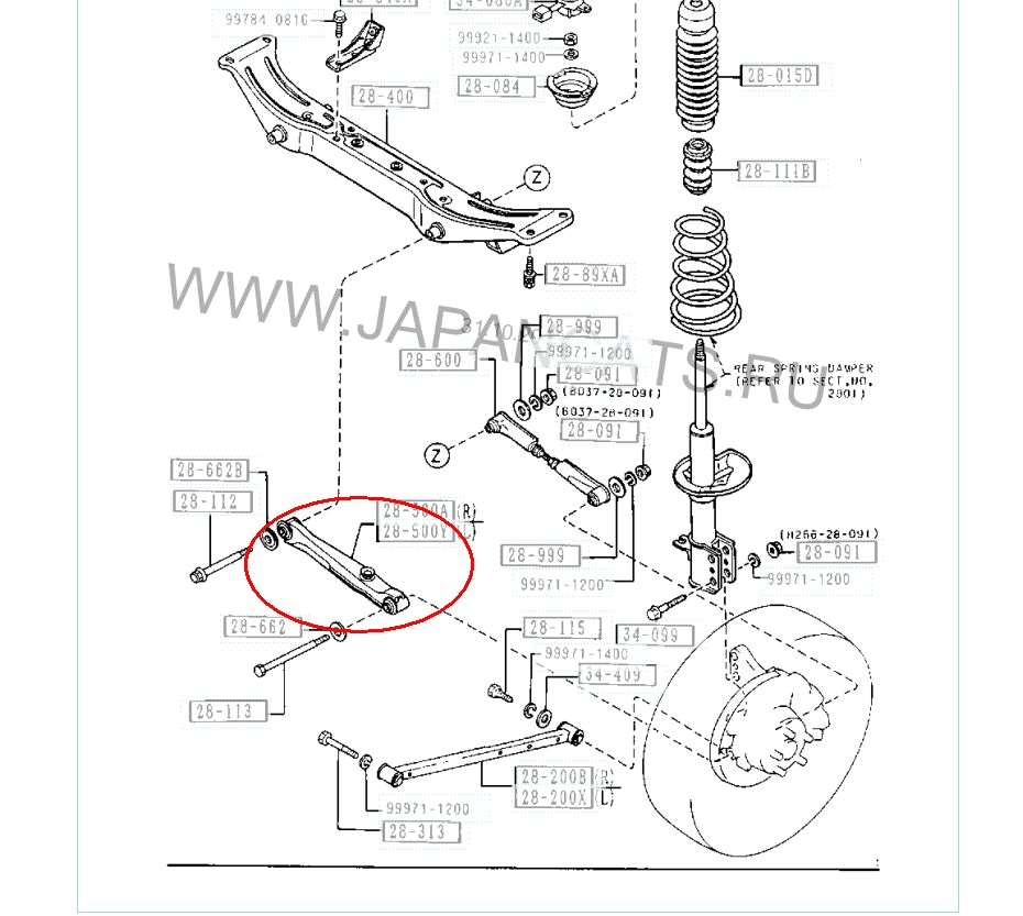

Подскажите плиз. что-бы поменять вот эти тяги, надо снимать бензобак? сегодня хотел поменять их, залез под машину и увидел, что болты при вытаскивании упираются в бак. так должно быть?
Я когда менял рычаги,бак совсем не снимал,просто открутил и он весел под своим весом.Правда был пустой.

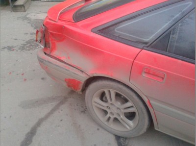

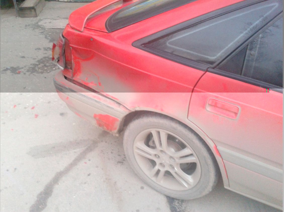

вот такая вот беда случилась сегодня утром, девка на ниссане жуке перепрыгнула через бордюр и врезалась в припаркованную маську :cry: , похоже педали попутала, так еще и с места дтп скрылась, вышел и ах...ел, в итоге терь нужно искать правый фонарь и что делать с крылом даж не знаю, продаются ли они вообще? или только это восстанавливать?
-1.jpg [ 100.99 | Просмотров: 13244 ]
10 ноя 2013 10:21
Сообщений: 860
Откуда: Беларусь, г.Гомель
Автомобиль: Mazda 626 GE 2.0D
Cross Сочувствую. А эту "жучку" наказать по полной программе надо!
6666Zlodey6666
10 ноя 2013 10:42
Сообщений: 972
Фонарь у меня где-то был такой,да и крыло должно быть.
А покидание места ДТП-лишенческая статья.
GF 2001г. 1800 МКПП HB
68mazda@mail.ru
tambov-mazda@ mail.ru
10 ноя 2013 11:59
Крыло чинится, нужно еще найти виновницу и конечно вызвать ДПС все зафиксировать, чтоб лишили овечку года на 2, заодно и деньжат с нее выбить
10 ноя 2013 20:44
Сообщений: 1085
Откуда: Воронеж
Ох ох ох. Ну фонарь менять по любому,а крыло стукнуто не критично,можно отстучать.
