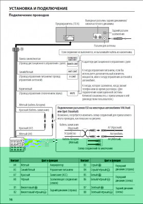

Прошу помощи у знающих людей!
Решил поменять магнитолу, т.к. надоела постоянно выключающаяся при чуть большей громкости, которая досталась от предыдущего владельца. Когда снял старую и начал разбираться, понял что масса не подключена, видимо разъединились провода, т.к. держались "на соплях", при этом торчало два голых провода: один шел от провода массы подсветки бардачка, а второй вообще хрен знает куда был закреплен и его мы просто вытащили. Далее подключили все провода колонок, на питание и тд. проверили мультиметром провод идущий от лампочки бордачка и решили что это масса, подключили массу магнитолы к нему. Магнитола включилась, но было видно что не хватает электричества, колонки жутко хрипели, а если еще больше повысить громкость то она перезагружалась. Кинули провод массы на рейку под бардачком, и о чудо, все заработало отлично, звук стал намного лучше, ни перезагружалась, ни хрипела, радости полные штаны как говориться. Но продлилось это недолго.
В добавок к новой хорошо работающей магнитоле я получил:
1. Перестали работать габариты (самое удивительное что задний левый габарит все-таки горит);
2. Перестала работать подсветка приборки и соответственно всех кнопок, подсветка бардачка;
3. Сигналка потряла управление центральным замком.
Видится мне что эти все три пункта каким-то образом связаны, т.к. когда все работало, при открывании/закрывании машины включались габариты и подсветка приборки.
Сигналка кстати наполовину работает, не считая того, что не закрывает двери.
Надеюсь понятно описал проблему, предохранители смотрели-целые.

Добавил эл. схему магнитолы, я так понял речь идет о сине-белом проводе, который называется провод управления питанием, так вот я его соединил с антенной, по такой же схеме как была подключена прошлая магнитола.
Либо я неправильно вас понял, и этот проводок идет в жгуте магнитолы который от самой машины
Комментарий к файлу: Эл. схема

Прежде всего проверь предохранители. Не работающий свет в приборке и не горящие габариты,кроме заднего правого-90% предохр. И лучше их прозвонить,визуально могут быть целыми.

Это схема подключения магнитолы, а я имел в виду схему в самом авто. У тебя в магнитоле судя по схеме, этот провод вообще не задействован.
Возможно провод этот от габаритов с коротит на массу например, проверяй проводку на машине, а не на магнитоле, так что возможно просто его нужно заизолировать. Ну и проверь предохранители как тебе посоветовали выше методом прозвона

Проблема с габаритами была действительно в перегоревшем предохранителе, только почему-то из-за одного предохранителя на правую сторону, помимо самой правой стороны вырубилась приборка и передний левый габарит. Вот только сигналка так и не закрывает замки, и раньше габариты мигали когда открываешь/закрываешь машину, а теперь и это нет.

C сигналкой дело было тоже в предохранителе, их там два, один на 15А, второй на 5А, сгорел на 15А который на основной линии, а второй это видимо на резервной линии стоит. Всем спасибо за советы
