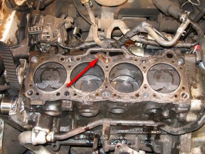

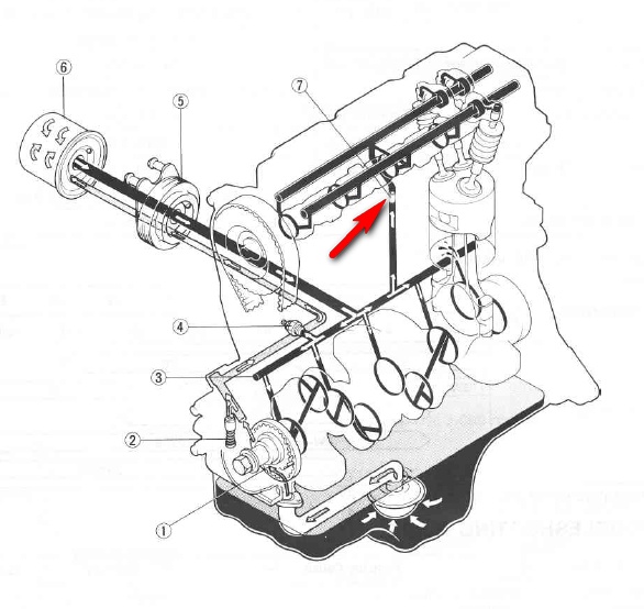

Объясните как узнать какая должна быть? По каталогу Ajusa с тоненьким каналом идёт на F8.
Дело в том что мотор до меня уже делали, на движке FE стоит голова F8.
Где-то когда-то я встречал подобный вопрос на форумах, но вот найти снова уже не могу. Пол дня копаю интернет.
Скорей всего - пофигу какая дырка в прокладке :) , поскольку в блоках стоят масленные жиклёры(их цель не пускать лишнее давление в голову).
Спасибо, думаю что жиклёр на месте. Значит оставлю эту проблему в покое до лучших времён.

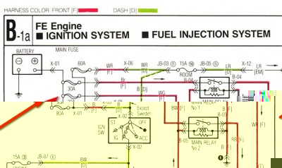

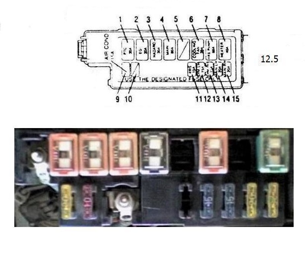

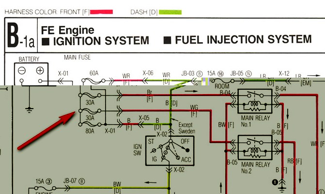

student писал(а):
Подскажите пожалуйста, есть ли какой-нибудь предохранитель или реле, которое отвечает за питание от генератора на Mazda Capella?
Про Капеллу точно не скажу,но на остальных с генератора на "+" аккумулятора идет мощный целиковый провод. А вот с плюсовой клеммы к потребителям через предохранители(продолговатая корбочка рядом с аккум.).
