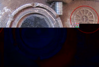

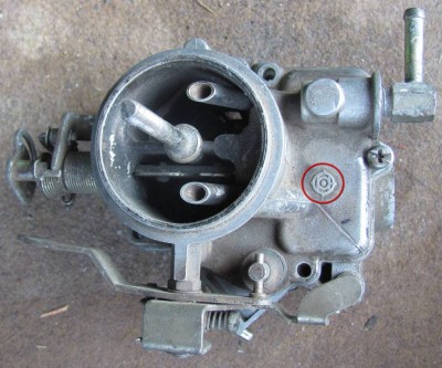

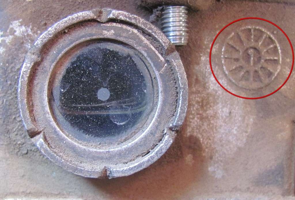

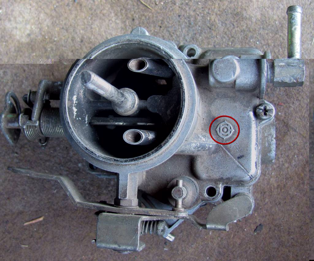

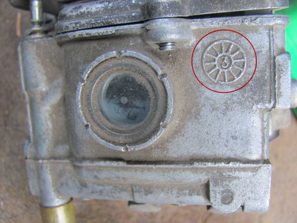

Продолжение истории... Вижу, что карбюраторщик, которому я доверил свою машину, кроме помыть его и настроить винт качества/количества - больше ниче не делал, потому решился я попробовать хоть немного разобраться с карбом, и проверить максимально возможные настройки, и агрегаты. Так как 4й цилиндр почти не работал - нашлась неисправность вакуума открытия 1й дросельной заслонки - он вообще пробит. Для тонких регулировок нужен мануал по карбу. Изучив всё что смог найти в нете - понял что у меня не Айсан, как я думал, а Hitachi (эт видно по логотипу). Но возле окошка есть ещё какая-то цифра. На том карбе, что стоит у меня нарисована 1, но на запасном, который оставил прошлый хозяин - 3. Кроме этих цифер, внешне они или одинаковы, или по крайней мере очень похожи. Что это за цифры, и какой карб лучше подходит для моей машины не могу найти (1.1 кубик 81г). На карбе кроме этих символов, больше нет никаких маркировок, надписей. Прошлый хозяин мог поставить к примеру от 1.3 двигателя - я не удивлюсь. Машинка довольно прожорлива (литров 10 по городу, при моём-то объёме, и почти полном отсутствии пробок), к тому же довольно медленно разгоняется. Чувствую нужно и ускоритель и экономайзер смотреть и настраивать, но нужен мануал. Может кто подскажет точную модель карба, что означают эти цифры, и по возможности мануал именно по этой модели.
по хитачи конечно ни чего сказать не могу, но если стоит дилеме между разными движками то карбы отличаются скорее всего только жиклерами, сравни жиклеры и поймешь насколько твой запасной и действующий разные, по размеру жиклеров кстати можно и судить по объему движка на котором стоял данный карб. у меня на родном карбе жиклеры первой и второй камер столяли больше чем на доорском карбе, там конечно вообще запутанная история, судя по техпаспорту донора там движок 1,3 (тока лошадей почему то как у 1,5), по вин коду движок должен стоять1,5, так как жиклеры меньше чем на моей 1,5 склоняюсь, что все таки на доноре 1,3, но это совсем другая история.... :)

Спасибо, наверное так и придётся сделать, но хотелось бы найти таблицу, по которой можно будет однозначно сказать какой должен стоять, ведь к примеру для топлива должен быть меньше размер жиклёра, чем у бОльшего объёма двигателя, но к примеру с жиклёрами воздуха не обязательно...
Случайно при моих дальнейших поисках нашел, что карб звётся Hitachi DCG-306 (ручной подсос) и DGH-306 (автоподсос). Кой-какие данные на английском нашел, но всё же их мало. В основном схемы разобранного карба. Наилучшее что пока нашел здесь http://datsun1200.com/modules/mediawiki ... Adjustment вдруг кому надо.
Если есть у кого нормальные мануалы, пусть даже на английском - прошу не молчать!
