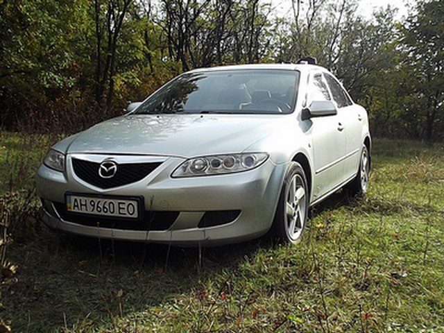

Я тож свою продал но не жалею..... Марке не изменил
mHRO983DZjo.jpg [ 99.04 | Просмотров: 19412 ]
