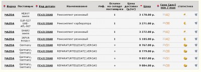

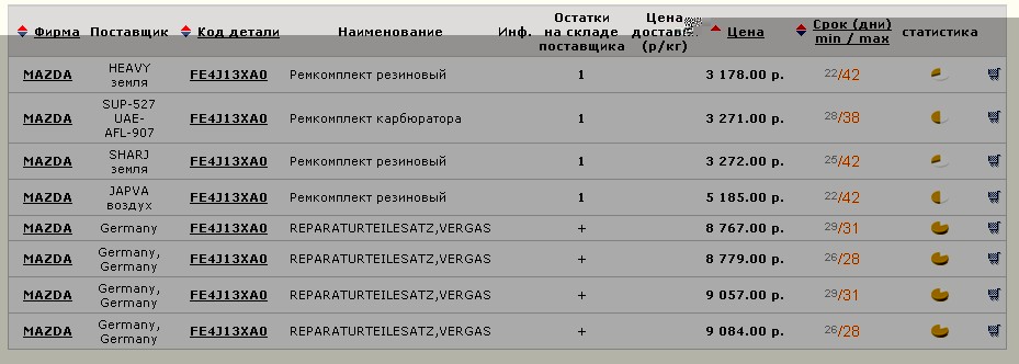

На "1001 запчасть" есть кое-что, но цены(хотя припрёт и на цену не поглядишь) и что это такое??? :pardon:
remk.jpg [ 68.06 | Просмотров: 18373 ]
