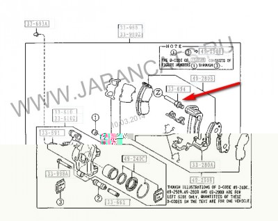

Сегодня решил поменять прокладку головы. Симптомы- масло в ОЖ, а это самый эконом вариант решения. Поменял, все нормально вроде. Заодно махнул диски передние и колодки. И тут нарисовался пушной зверь, впрочем обычный для старушек нашего возраста. Ну пару часов обстукиваний дисков хер с ним, снял. При откручивании и откидывания правого суппорта сломался хитрый винт, который в верхней части суппорта, на оси которого вращается сам суппорт.
Посему вопросов два- кто сталкивался и как решил эту проблему и второй- вроде как есть суппорта в инет магазинах, кто ставил какой марки?

Так тебе нужна ,наверное,скоба с направляйкой.
Она только в оригинале,а неоригинал-суппорт-он без скобы.

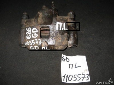

На фотке показал где сломалось.
Он должен вращаться, но закис. Когда стал поднимать суппорт, чтоб снять колодки- он просто сломался.
Только это левый, а у меня на правом.

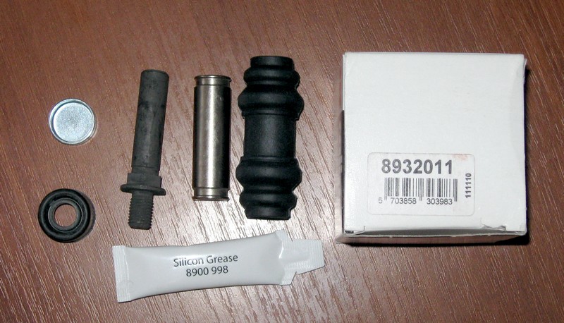

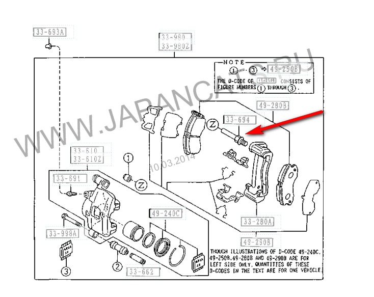

Серега Так эти направляющие есть в ремкомплектах и отдельно.

Экзист на них выдает срок от 8 дней, автопитер от 14. Забил номер, как на твоем фото- и все ок, есть у Экзиста в Питре!
Отлично :)
Ну, если не подойдет по хз каким причинам, буду говорить спасибо tankist . хотя и так- спасибо!
