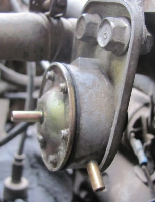

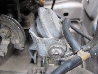

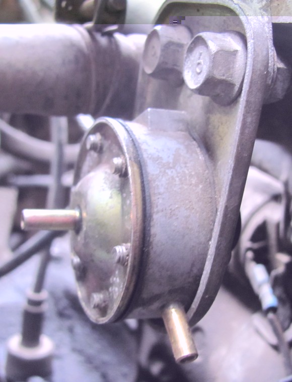

Снова по теме карбюратора. Мануал я так и не нашел, но вроде более-менее его настроил с помощью собственной соображаловки и изучения уймы материала по другим карбам. Вот осталось несколько вопросов:
- начнём с простых, какой ход должен быть у педали газа до нажатия на ускоритель? (в какой момент нажатия, ускоритель должен плюнуть? :) )
- у экономайзера ход около 5 мм. Причем срабатывать он начинает в самом начале нажатия педали газа. Есть возможность регулировки более широкого хода. Как должно быть?
- когда еду к примеру на 2 или 3 передаче на средних оборотах, и нажимаю резко газ в пол - машина такое ощущение, будто давится, и почти не хочет разгоняться. Как только возвращаю педать назад, на пол хода - машина снова начинает нормально ехать. На 4й передаче этот эффект ощущается меньше. Это так и должно быть? У меня 2 варианта: при полном открытии ДЗ - поступает слишком много обеднённого воздуха, и двигателю сложно такую смесь переварить, либо наоборот, я неправильно чёт настроил, к примеру 2ю камеру, и двиг при начинает заливать.
- У кого машинка 81-85 года, гляньте пожалуйста, как у вас подключены вакуумные шланги. На BF стоит карб AISAN, а на моем Hitachi, соответственно несколько другие шлангочки и подключения. Хотя может кто и так знает. Короче с впускного коллектора идёт шлангочка, которая через тройник расходится в вакуум демпфера дроссельной заслонки и карбюратор. Второй шланг выходит с карбюратора и идёт на трамблёр. Но у меня есть большие сомнения, что так и должно быть, ведь если я правильно осмотрел карб, одна из шлангочек выходит из отверстия ниже дроселя 2й камеры. Сейчас эта шлангочка подключена к впускному коллектору, и вакууму демпфера, но зачем соединять разрежение коллектора, с разрежением 2й камеры? Вторая шлангочка, которая выходит с карба вообще не разобрался что она внутри карбюратора делает. Вроде как она берётся где-то снизу карба, в районе поплавковой камеры, но не уверен. Вот оттуда всё идёт на трамблёр. Как-то неразумно, потому хотелось бы узнать правильно ли всё подключено, и как должно быть?
- Под капотом есть какое-то неизвестное устройство, которое никуда не подключено, нет никаких штоков, и имеет 2 вакуумных выхода, которые ни в какую сторону не пропускают воздух, прикручено к впускному коллектору (без подключений или сообщений). Что это, зачем, и куда подключать?
Комментарий к файлу: Что это за устройство, для чего нужно, и куда подключать?
.jpg [ 88.85 | Просмотров: 3711 ]
Комментарий к файлу: Демпфер ДЗ и тройник. Один конец на впускной коллектор, другой в карбюратор.
и тройник.jpg [ 154.7 | Просмотров: 3711 ]
Комментарий к файлу: 2 вакуумные шлангочки. Одна на демпфер ДЗ и впускной коллектор, другая на трамблёр. Какая куда должна быть подключена?
.jpg [ 154.52 | Просмотров: 3711 ]
