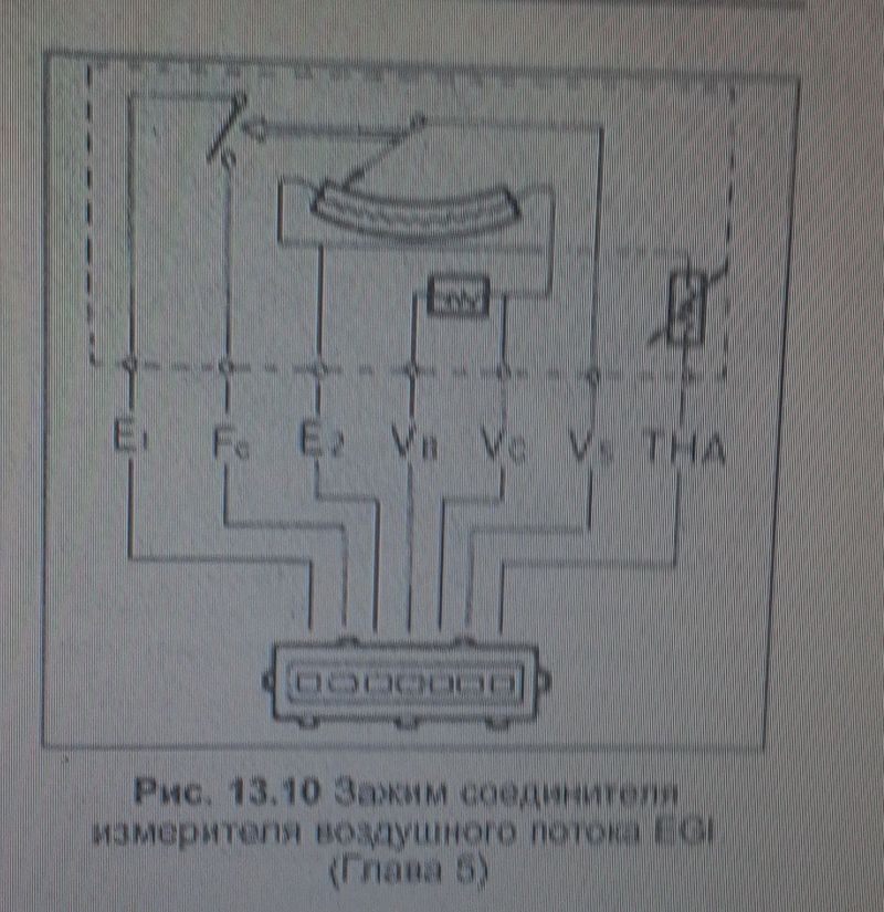

Всем привет, подскажите пожалуйста!
я все борюсь с расходом топлива, проверил МАФ по книжке сопротивление между (E2 и Tha) должно быть при 20С ок 2200-2700 Ом и чем холоднее тем выше сопротивление, на улице ок 5 градусов, сопротивление 1700 Ом и выше не поднимается, при нагреве все норм сопротивление падает как надо, что это значит что температурный датчик в мафе не исправен? может поэтому в морозы он показывает, что входящий воздух больше 20С, и неправильная смесь получается ??
еще как по книжке нужно померить напряжение отн массы на контактах Fc и Vb , от 6-10в на Vс и 0.7 до 2.7в на Vs. Проверил на всех контактах кроме Fc напряжение в норме, а вот Fc совсем маленькое 0.13в либо вообще падает, прозвонил провод со стороны мозгов там тоже самое, так ведь быть не должно? получается мозги не выдают нужное напряжение или же все дело в Мафе?

да предположение именно такое, что бензожор при прогреве, стрелочка топливомера даже опускается, чуть, после прогрева до раб. температуры. А если прогрел и поехал далеко и надолго то и расход вроде бы как и нормальный, но если переездами, с постоянным прогревом, то расход адский, насчет свечей попробую сегодня. форсунки чистил и проверял на стенде, сказали что все отлично с ними.

в дебри я лезть не собирался и МАФ настраивать не хотел, а лишь хочу проверить работает ли он как надо! по мануалу и проверял. результат я написал выше вот и хотел узнать должно ли так быть или нет. ДЗ вот еще не проверял, и соленоидные клапана тоже. Спасибо, буду пробовать!

Mayor, скажи, пожалуйста может ты знаешь. Должно ли быть напряжение на контакте Fc в расходомере и что если сопротивление датчика T воздуха не поднимается больше 1700 Ом(при 4 градусах на улице,а сюда по книге должно быть намного больше),значит датчик T воздуха в мафе не работает? этим бы обьяснился бы расход в холодное время, если не трудно ктонить можете померить?! я просто не знаю что мне искать расходомер или мозги.
