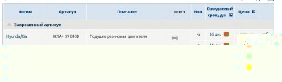

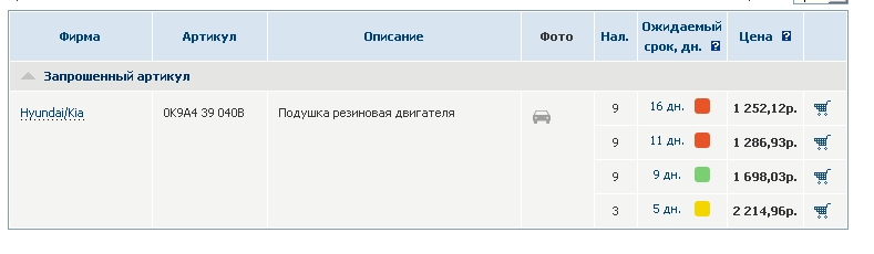

Вагоновожатый стойки вроде нормуль, наконечник новый, кулак заменил, шаровая в норме, ппц. Щелчок справа при повороте налево при трогании, ну и по ямам иногда бывает. Причем где-то под ногами пассажира, всю голову сломал уже
24 июл 2014 16:11
Похоже найден виновник, задняя подушка коробки, вот только не могу фоток найти как она выглядит, может найду ее у себя в гараже, нету образца по чему искать, новая наверное стоит неадекват
Ну, уж, и ненастолько "неадекват". :)
http://mazda-auto.ru/viewtopic.php?p=613721&sid=ccd241fe7a1fff37fea1489fe1b81d71&sid=ccd241fe7a1fff37fea1489fe1b81d71#p613721

25 июл 2014 14:31
Вагоновожатый вот уж не уверен что подойдет она, их по каталогу столько разновидностей, тема то про GEшные подушки.
От Kia в принципе вариант, ты такую ставил?
