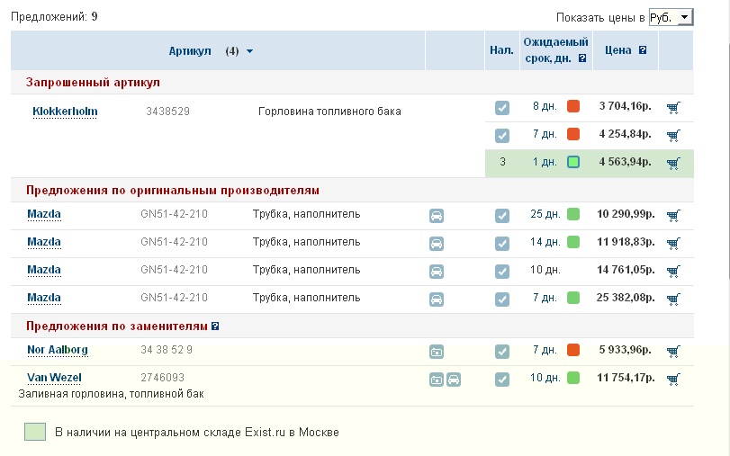

Сегодня снял бензобак для ревизии и проверки на гниль. При снятии обнаружил, что сгнила заливная горловина и трубка сепаратора. С горловиной всё понятно, под замену, а вот с баком засада. В баке полно ржавой жижи и слить её ни как не удаётся ни каким способом.
Что делать, как быть?
И ещё. Подскажите номерок горловины пожалуйста.
Подробней тут http://www.drive2.ru/l/4296235/
Цены больно не адекватные! :evil: На свою варил из нержавейки, верхушку под пробку старую оставил,чтоб не заморачиваться. :)
Дааа,цены и правда от самалёта. У меня как раз верхушка и сгнила. Думаю вварить от переднеприводного таза.
08 авг 2014 12:54
Kripton198 там тебе то нужен кусок 3см куда пробку вкручивать, далее можно вварить кусок трубы с отводом для сепаратора, а дальше любую трубу примастырить или даже свою обтянуть и заварить. У меня так, сепаратор в виде шланга бензостойкого. Так что решаемо
