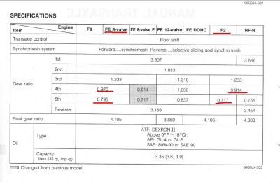

ребят, вопрос такой, подойдет ли коробка от двигателя 2.0(mazda 626 gd 87-92 , карбюраторная, так мне сказали=D, с разбора, больше незнаю ничего про нее, если я правильно понял то это FE) к двигателю 2.2(F2), или все же есть разница?

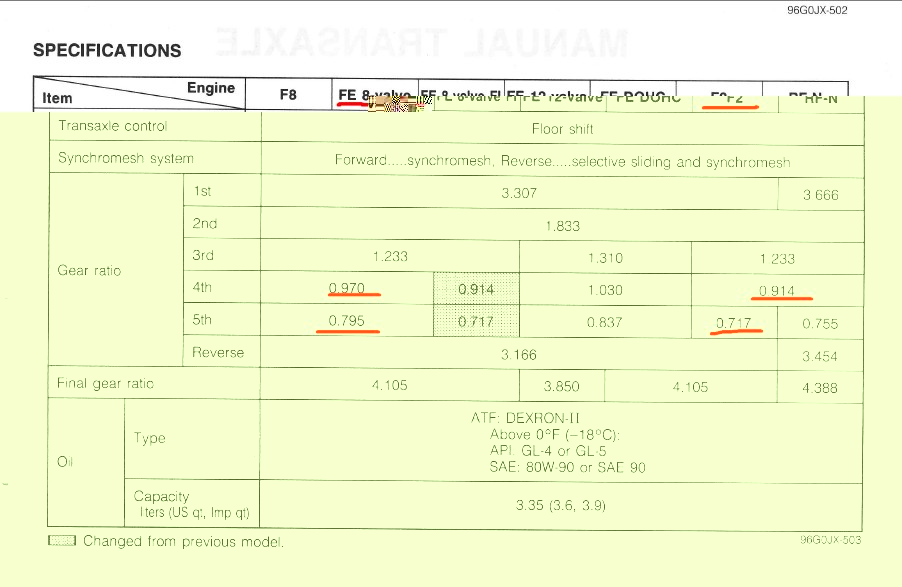

http://32.img.avito.st/640x480/953461032.jpg
http://05.img.avito.st/640x480/953461705.jpg
Разница в передаточных отношениях и то небольшая. Коробка от FE чуть помедленнее будет. :)
