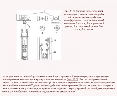

Уважаемые! Скажите, пожалуйста, для замены обычной подвески на регулируемую (маздовскую, естественно) что надо менять? Доставить только недостающее или стойки тоже менять надо?
MAZDA 626 GD Coupe '89 2.0i 8кл.
12 сен 2014 16:26
Сообщений: 1353
Автомобиль: Demio
Баллы репутации: 46
А как же без стоек, ведь вся регулировка за счёт стоек и поисходит. :)
Да я ж вообще не представляю, как эта система работает). Думал, что всё дело в тех "устройствах" на стаканах, ну, как на ситроенах)
P.S. Спасибо за вложение, теперь всё понятно)

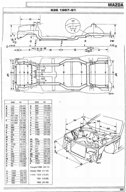

Привет всем. Надо бы в полезную инфу закинуть.
Геометрия кузова.
Геометрия кузова.
Кстати, в полезной есть "точки геометрии", только ссылка не верная (на подсветку багажника)
