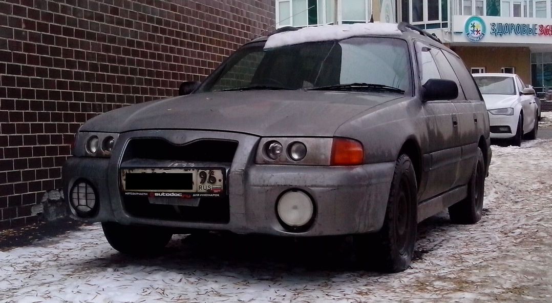

Автомобиль: capella GWER + Capella GVER
Фотка морды обновлённой.
Бампер пока не красил, фары буду еще переделывать :))
На мой взгляд оптика улучшилась. Понравились нижние противотуманки как у Субару, по-моему Форестер.
А вот в очертаниях не могу увидеть ни GD, ни GE очень "тяжёлый перед". Может хитрая покраска спасёт....
Думаю, что шаг вперёд есть по оптике (читать безопасности) и к современным обводам.

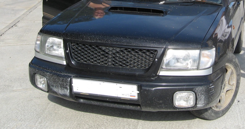

ONikss писал(а):
У форика прямоугольные птф. Такие большие и круглые не смотрятся. :pardon:

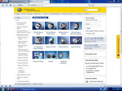

DannyMad писал(а):
Собственно фары пилил/лепил сам, на модулях хелла,
Вот модули можно было-бы покрупнее, смотрелись бы лучше(опять-же чисто личное мнение :pardon: ). Ведь у "ХЕЛЛЫ" очень большой выбор, хотя цены тоже очень большие. :(
