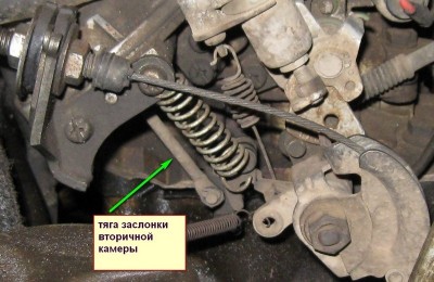

Приветствую Парни помогите на карбюраторе не работает вторая камера (открываю первую а вторая недвижимость ;) ) попытаюсь кинуть фотки я так понял каких то рычагов нету между ними
Она открывается от вакуума.
IMG_0462.jpg [ 125.57 | Просмотров: 16294 ]

значит нужно будет запустить двигло и газануть смачно смотря на вторую камеру.
