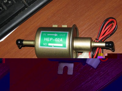

Получил с "Алибабы" электробензонасос для карбюратора. Заказать успел до "рывка", цена вместе с пересылкой - 900р. Как морозы ослабнут буду пробовать и верну на место родной р/в (http://mazda-auto.ru/viewtopic.php?p=668491#p668491 )
IMG_2032.JPG [ 166.89 | Просмотров: 17693 ]
Я бы посмотрел - может распредвал в новой постели "приживётся".
А электробензонасос оставить в багажнике на непредвиденную ситуацию, связанную с подачей бензина. Бог его знает как он себя поведёт при длительной эксплуатации...
Чуть не забыл. Один из контактов на запуск бензонасоса стоит а МАФе.

08 янв 2015 18:58
Сообщений: 1353
Автомобиль: Demio
Баллы репутации: 46
Чёт не "вьехал" :pardon: о чём это? Видно после первого рабочего дня туплю малость. :D
Может и я затупил, так как у меня первого рабочего дня ИСТЧЬО ))) (шесть ошибок в слове из трёх букв) не наступило.
На карбах механический бензонасос, на инжекторных электробензонанос в баке, а один из контактов в МАФе, т.е. запуск происходит при повороте "лопаты", а не сразу при включении зажигания.
Переходя на внешний электробензонасос при карбюраторе нужно продумать подключение питания сего девайса.
Или оставить как есть (механический привод), а пользоваться электробензонасосом как резервной системой при проблемах с подачей бензина.

08 янв 2015 21:19
Сообщений: 1353
Автомобиль: Demio
Баллы репутации: 46
Самый простой вариант - от зажигания(ест-но через реле и предохранитель). Ну а дальше уже можно будет и поизвращаться :crazy: , при желании. :)

09 янв 2015 11:15
и при работе стартера вне зависимости от положения лопаты :wink:
