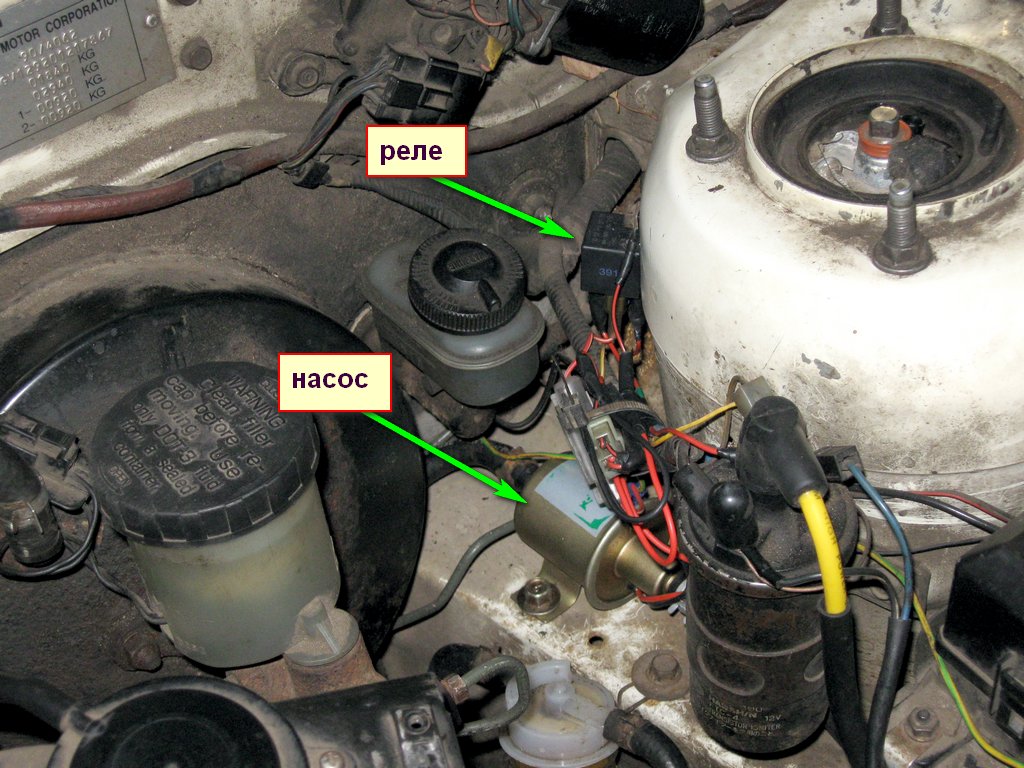

Приладил электронасос, механический снял - поставил заглушку. Насос вибрационный, при включении зажигания гул приличный(современем поставлю на виброопоры :) ), но при работающем движке не слышно. :good:

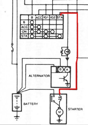

Ребят, не подскажете, где на GD находится реле стартера? Именно реле, а не втягивающее.
22 янв 2015 18:55
Сообщений: 1353
Автомобиль: Demio
Баллы репутации: 46
Нету реле - "напрямки" :) от ключа.

А напрямую замок зажигания не сгорит?
23 янв 2015 13:53
student говорят подгорает контактная группа. У меня ничего не сгорело за 27 лет, никогда туда не лазил, так же не лазил в подрулевой переключатель. Хотя у машины пробег был дичайший.
