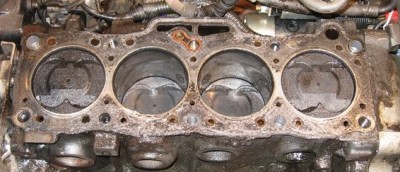

alex!!! писал(а):
Соответственно кольца,поршни вкладыши там такие же.
А вот поршни-то, и разные :wink: . Отличаются они расточкой днища. На Ф8 - без расточки(плоские), на ФЕ расточка, на Ф2 расточка глубже чем на ФЕ. Эти расточки сделаны для уменьшения степени сжатия и взаимозаменяемости головок. Если, к примеру, поставить поршня с Ф8 на Ф2 - понадобится 98 бензин, а то и выше.

Вагоновожатый писал(а):
Про 98 сильно сомневаюсь. Двигатели были сильно дефорсированы (по-моему до 8.6), что определило хорошую тягу на низах.
А вот ставить следует под количество клапанов. FE 8V - три проточки(напоминает 12 кл, но...), FE3N,FE-12V, F2 (как правило 12V) - четыре проточки на поршнях.

ONikss Разговор был не о проточках под клапана. Посмотри на днище поршня F8 , и думаю, ты видел поршень F2. Жаль не сделал фото поршней когда движок F2 перебирал. На F8 даже выступы над днищем, а у F2 ,глубокая расточка. :wink:
IMG_1104.jpg [ 78.92 | Просмотров: 14725 ]
Я раза два тут "рисовал" три вида поршней с "ровностями", "выпуклостями" и "впуклостями"....
Комментарий к файлу: вариации разные...
6aaa9au-480.jpg [ 8.77 | Просмотров: 14720 ]
