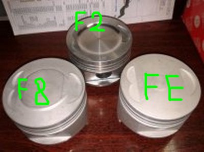

ONikss Разговор был не о проточках под клапана. Посмотри на днище поршня F8 , и думаю, ты видел поршень F2. Жаль не сделал фото поршней когда движок F2 перебирал. На F8 даже выступы над днищем, а у F2 ,глубокая расточка. :wink:
Может мы об одном и том же толкуем только с "разных сторон"???

Както так. :)
6aaa9au-480.jpg [ 21.58 | Просмотров: 17911 ]

Вагоновожатый писал(а):
Както так. :)
Не совсем подходит под Вашу теорию)) FE3N забыл. Впуклостей было больше...
но я бы поставил под 8 клапанов выпуклые на FE при первой капиталке.... при новых кольцах на +0.5...........
Както так. :)
Проще сказать, что при пробеге под 300-400 тысяч километров не всякий мастер берётся растачивать под первый ремонт +0.25 из-за боязни элипса цилиндров. Гарантирует +0.5 и точит под второй. Да и запчасти легче найти....
